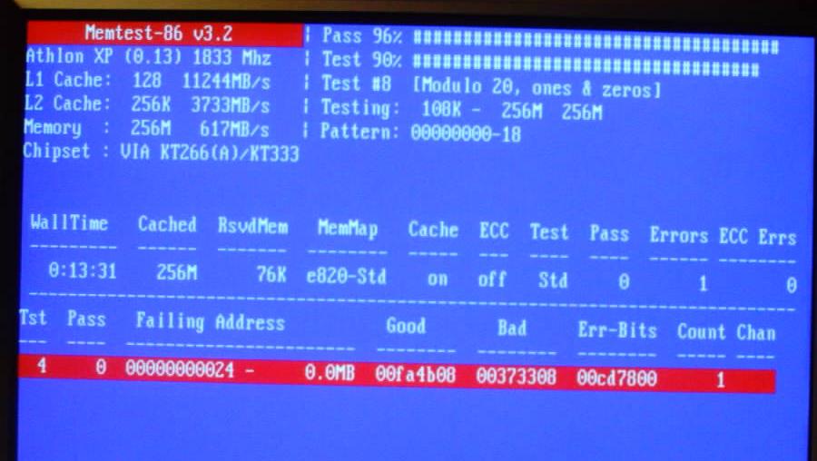

miicard Skrevet 23. mai 2005 Del Skrevet 23. mai 2005 (endret) Har fått inn maskinen til naboen her nå, skal liksom fikse PC for ham Problemet med maskinen er at når windows skal starte opp kommer det bare en sort skjerm med en liten blinkende strek øverst til venstre uansett hva jeg gjør (sikkermodus o.l.). Jaja tenkte jeg, og puttet i XP-CDen og startet opp installasjonen. Den blåe skjermen kom opp, og da alle nødvendige filer er lastet inn, blir skjermen sort og det blinker en liten hvit strek øverst til venstre. Denne skal jo komme, men skal forsvinne igjen etter 1 eller 2 sekund. Maskinen jeg har for meg blir bare stående der. Prøvd flere ganger nå, og har latt den stå på en god stund, uten at noe hjelper. Hjelp folkens, dere har mye bedre peiling enn meg Endret 23. mai 2005 av miicard Lenke til kommentar

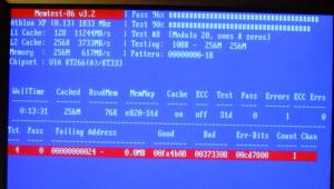

miicard Skrevet 28. mai 2005 Forfatter Del Skrevet 28. mai 2005 (endret) Hva jeg har forsøkt: Installere Windows på vanlig måte Fjernet alt på harddisken, deretter installere Windows på vanlig måte Bytte RAM Bytte optisk drev Når jeg kjører Windows Memory Diagnostic låser programmet seg og memtest86 rapporterer feilen som vises på vedlagt bilde. Det samme skjer med begge minnebrikkene. Jeg har kjørt WMD og memtest86 på min maskin, og da kommer det ikke opp en eneste feil (Det var min RAM jeg satte i maskinen jeg skal fikse). Siden jeg får minnefeil på problemmaskinen, men ikke på min, tror jeg det er hovedkortet som er problemet. Støttes dette av folket? Endret 28. mai 2005 av miicard Lenke til kommentar
miicard Skrevet 29. mai 2005 Forfatter Del Skrevet 29. mai 2005 Sendte mail til komplett, fikk følgende svar: Hei Mest sansynlig så er det feil på hoved kortet. Men det er vanskelig å si uten å ha testet det først. Jeg sjekket på kontoen din og dette kortet er utenfor garantien som er 2 år. Selv om det er slutt på garantien har jeg vel krav på ny vare (reparasjon) eller pengene tilbake. Kjøpsloven sier 5 år når det gjelder hovedkort, gjør den ikke?? Lenke til kommentar
