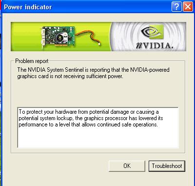

CHB3 Skrevet 14. mai 2005 Del Skrevet 14. mai 2005 jeg har akkurat motatt et slikt kort Asus N6600GT GeForce 6600GT 128MB GDDR3 AGP8X, TV-Out, DVI, Retail Det fungere når jeg starte og alt det der. Men når jeg kjører 3Dmark03 får jeg bare 400 og det vet selv jeg at er alt for lavt. Jeg legger ved et bilde som kommer opp når jeg starter pcen. Jeg håper på et svar som kan løse problemet mitt. Lenke til kommentar
RulleRimfrost Skrevet 14. mai 2005 Del Skrevet 14. mai 2005 (endret) Koble til strøm-kontakten på kortet. Endret 14. mai 2005 av RulleRimfrost Lenke til kommentar
CHB3 Skrevet 14. mai 2005 Forfatter Del Skrevet 14. mai 2005 takkk nu funka det. Jeg fikk 7074 nu det er vel normalt? Lenke til kommentar
