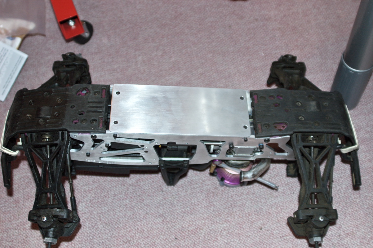

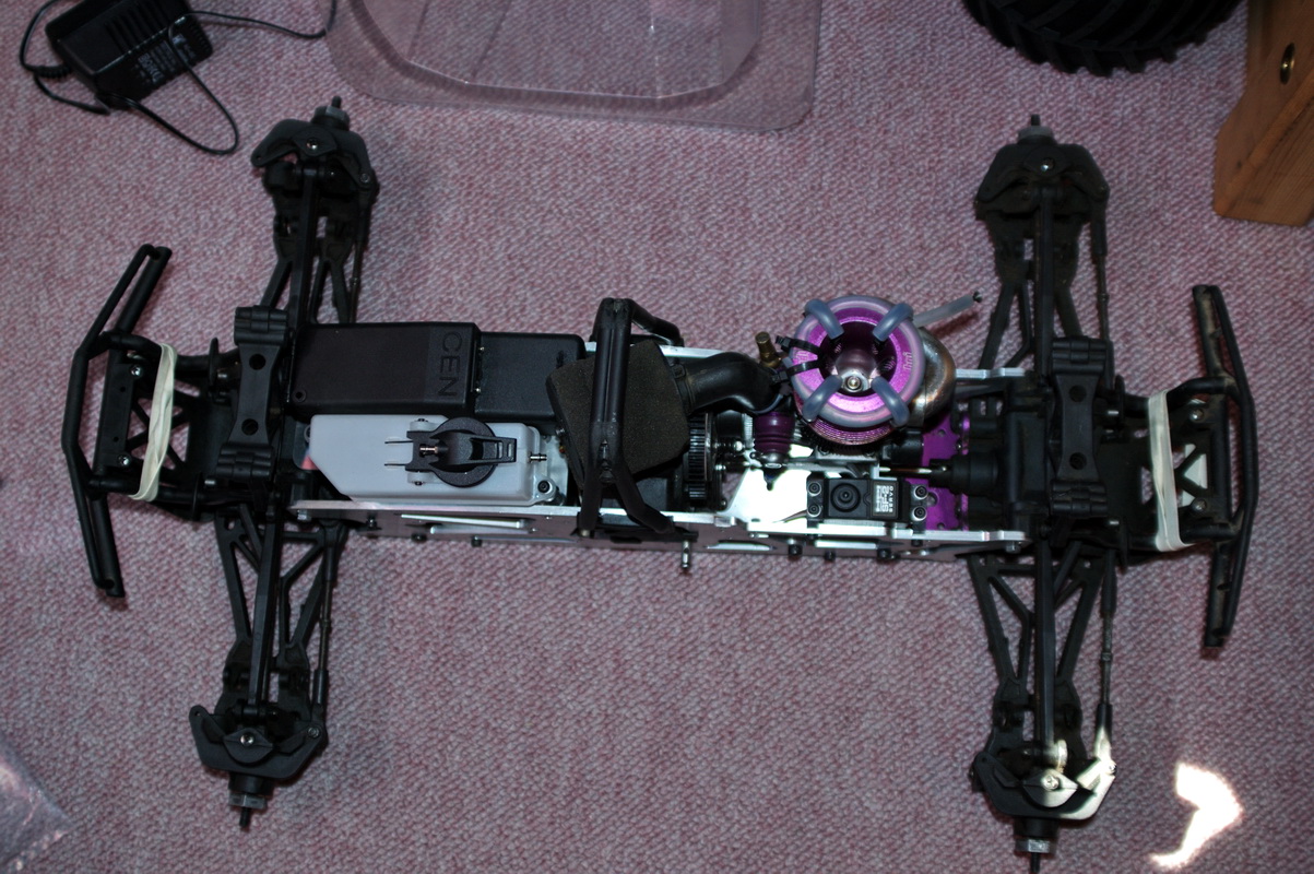

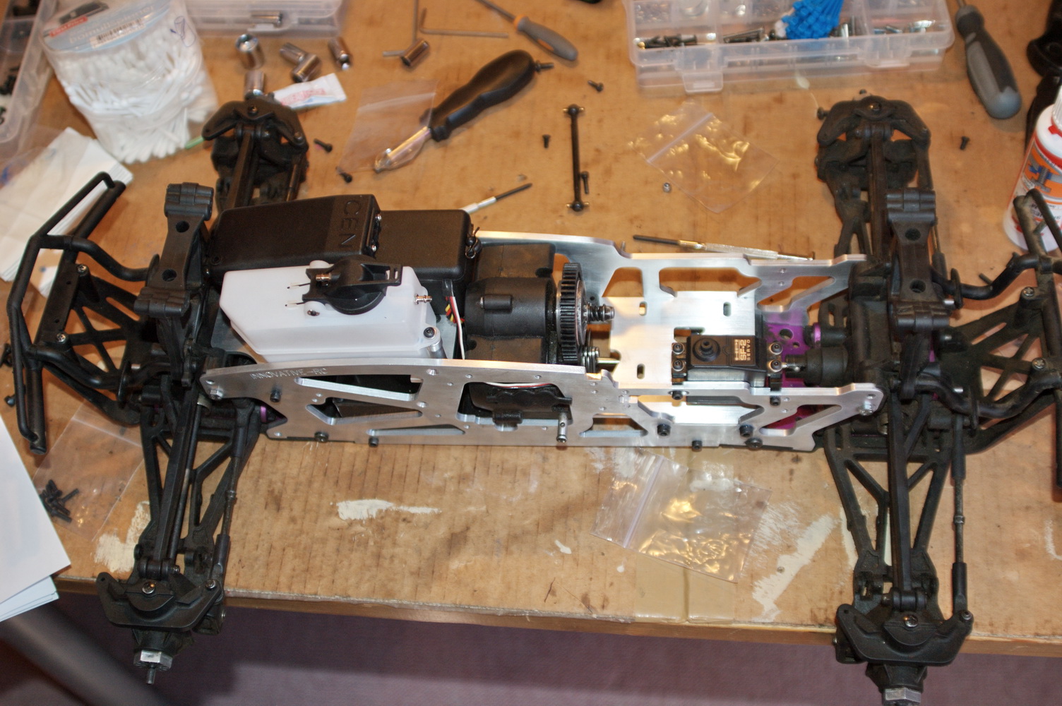

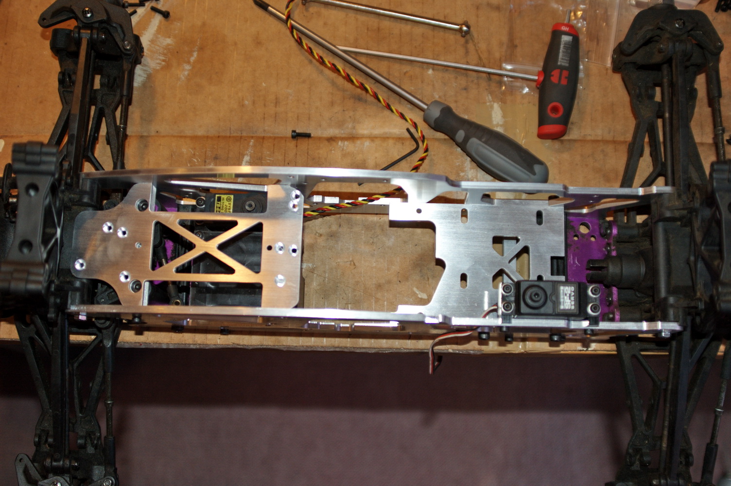

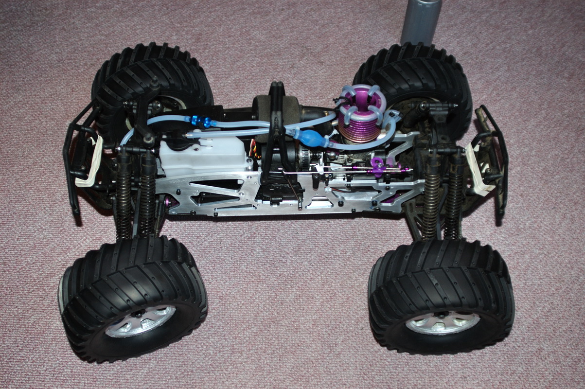

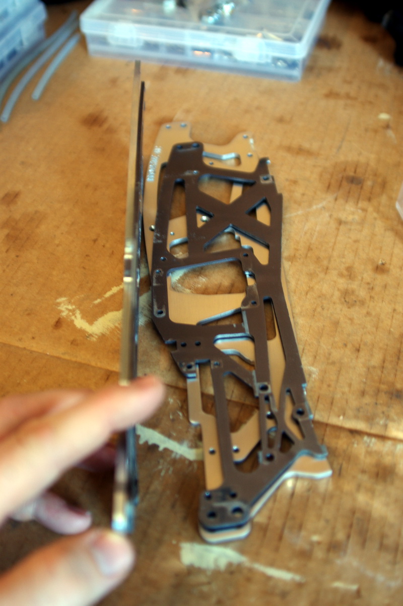

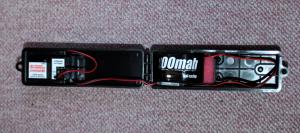

lain Skrevet 28. juni 2009 Del Skrevet 28. juni 2009 lain, hva er det du har oppå motorn ? og hva er vitsen ? Det er strips med fuel slange utenpå. Sett flere som bruker dette for å beskytte motoren fra direkte treff, og nå som jeg kjører lengre TVP, når ikke standard beskyttelsen bak til festet. Ingen aning om det faktisk gjør en forskjell, men da jeg tidvis ligger på hodet, tenkte jeg at jeg i det minste kunne prøve og se. En kjapp gjennomgang av byggingen: Her er forskjellen på de gamle og nye TVPene. De nye er 4mm brede, 2,54cm lengre bak center og 6mm lengre foran center. Totalt rett over 3cm ekstra lengde. Høres kanskje ikke ut som mye, men det gjør en forskjell. TVPene er også LCG, dvs på godt norsk, tyngdepunktet er lavere, de buer ikke så mye opp på midten som originalen. Ny radio box, der jeg har festet mottaker i lokket, samler da alt av ekstra ledninger i hullet som er ved siden av batteriet. Rammen "festet", for å teste om alt passer. Fått inn girkasse og drivakslingene. Pga den økte lengden, brukes den som var bak før foran, og det var med en som var ekstra lang til å være bak i pakken. Hvordan første layout ble etter alt var satt inn. Eneste som ble forandret, var fuel tanken. Denne ble snudd da jeg sleit med å få lagt fuel slangen fornuftig (med filter og pumpe) utenom spur drevet. Det følger også med skidplate med de nye TVPene, denne vil forhåpentligvis også hindre endel dritt fra å komme opp i drivverket. Og beskytte girkasse og bremser når jeg lander midt på en stein. Til slutt, ferdig bil med offroad dekk. Her ser du også ofna throttle mod kitet jeg benytter meg av. Det må bygges litt om, for å passe motsatt vei, men ser ut til å fungere bra. Phatline bildene ligger et par poster opp, så gidder ikke legge de opp på nytt. Lenke til kommentar
Mr. A Skrevet 28. juni 2009 Del Skrevet 28. juni 2009 (endret) smelter ikke stripsene når motoren blir varm ? ser veldig bra ut. ramma var jo jævli tykk da, nice blir det ikke litt lite kjøretid med den lille tanken da ? Endret 28. juni 2009 av Mr. A Lenke til kommentar
lain Skrevet 28. juni 2009 Del Skrevet 28. juni 2009 Tanken ser kanskje liten ut, men er samme størelse som orginal tanken. Jeg vurderte å gå for 250ml tank, men da måtte jeg hatt batteriene hengende foran og radioboksen sammen med styre servoen. Jeg skal klare å fylle bensin hvert 15min stripsen har holdt til nå, og regner med at den holder en stund til, siden andre bruker samme patent, er jo en veldig liten flate av stripsen som er i kontakt med motoren, hovedsaklig bensinslangene som vil bli varme. Lenke til kommentar

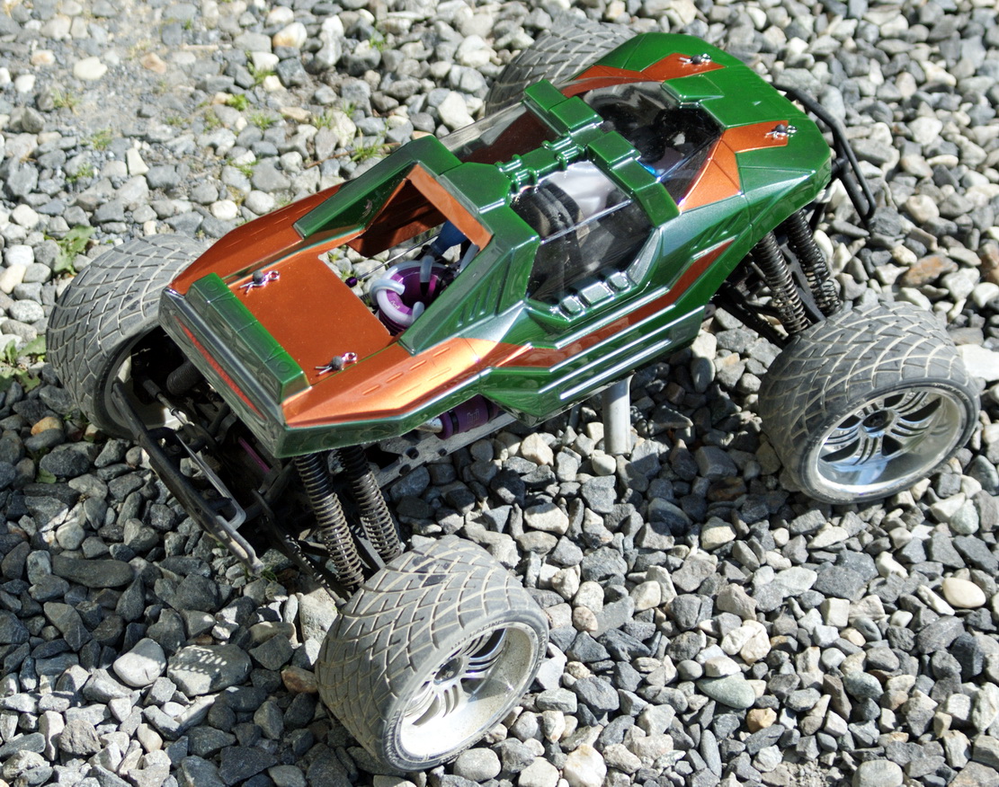

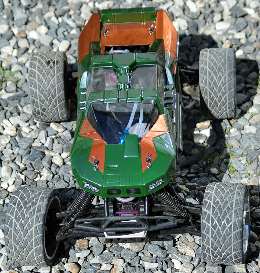

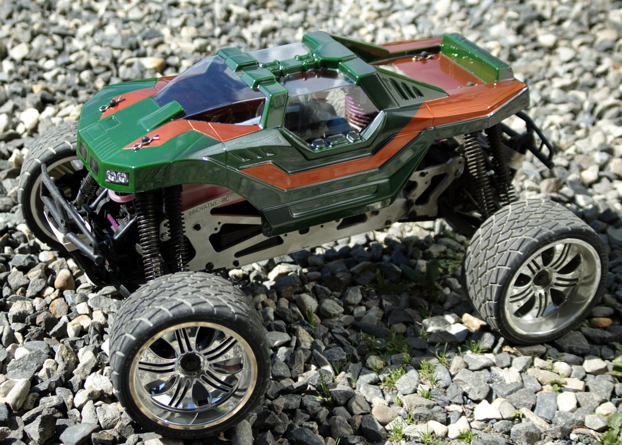

lain Skrevet 4. juli 2009 Del Skrevet 4. juli 2009 Da var endelig min nye body ferdig. Lenke til kommentar
Cutthroat Bill Skrevet 4. juli 2009 Del Skrevet 4. juli 2009 Veldig, veldig tøft! Hvordan oppfører bilen seg nå i forhold til tidligere? Lenke til kommentar
lain Skrevet 4. juli 2009 Del Skrevet 4. juli 2009 (endret) LCG Rammen hjelper endel på stabiliteten, men merker det ikke så godt før jeg fikk på phatline dekkene. Disse gjør virkelige en stor forskjell. Jeg hadde en ny runde med tuneing her på mandag, og kunne ligge på maks throttle i sving uten at den lå på ryggen med engang. Det eneste folk bør være ops på, sånn i forhold til lengre ramme, er at svingradiusen også vil gå ned. Men vurderer å prøve en mod jeg har sett på et par sider, der de fjerner litt av plasten som stopper hjulet fra å svinge mer enn default. Bare litt usikker på hvor bra dette er for bilen, ikke at jeg kjører løp, så har egentlig ikke behov for det, får evt bli et sensommer/høst prosjekt. Linky til oppskrift for de som lurer. http://www.hpisavageforum.com/forums/showthread.php?t=11484 Evt http://www.hpisavageforum.com/forums/showthread.php?t=4161 for en oversikt over mods. Edit: url Endret 4. juli 2009 av lain Lenke til kommentar
