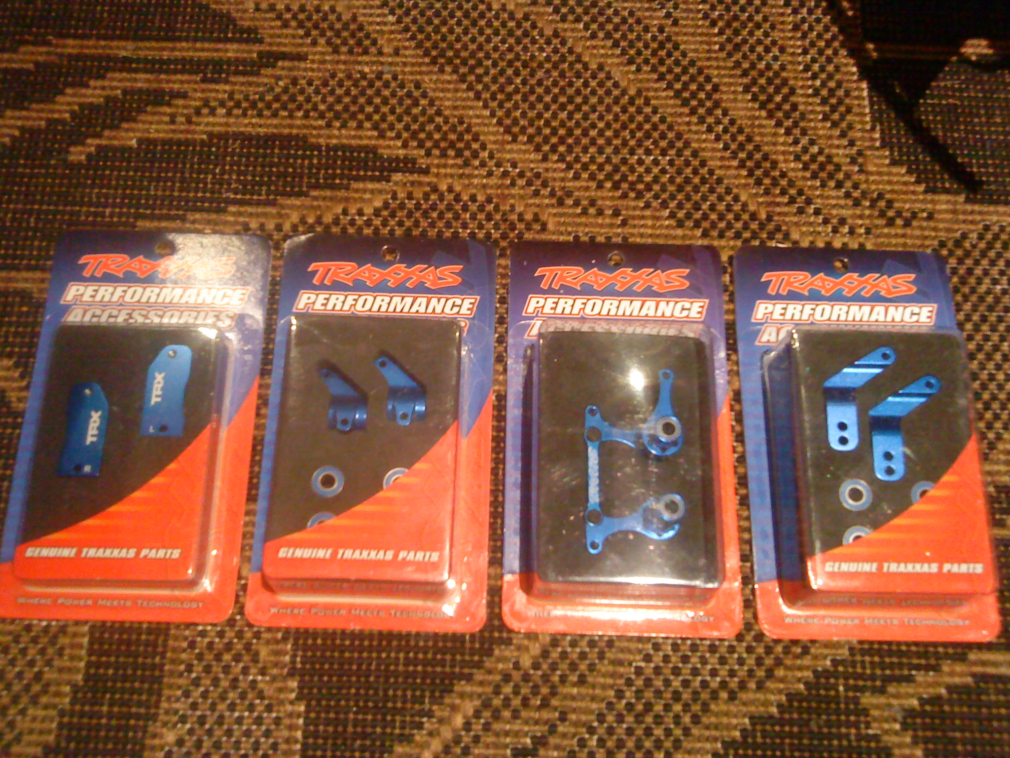

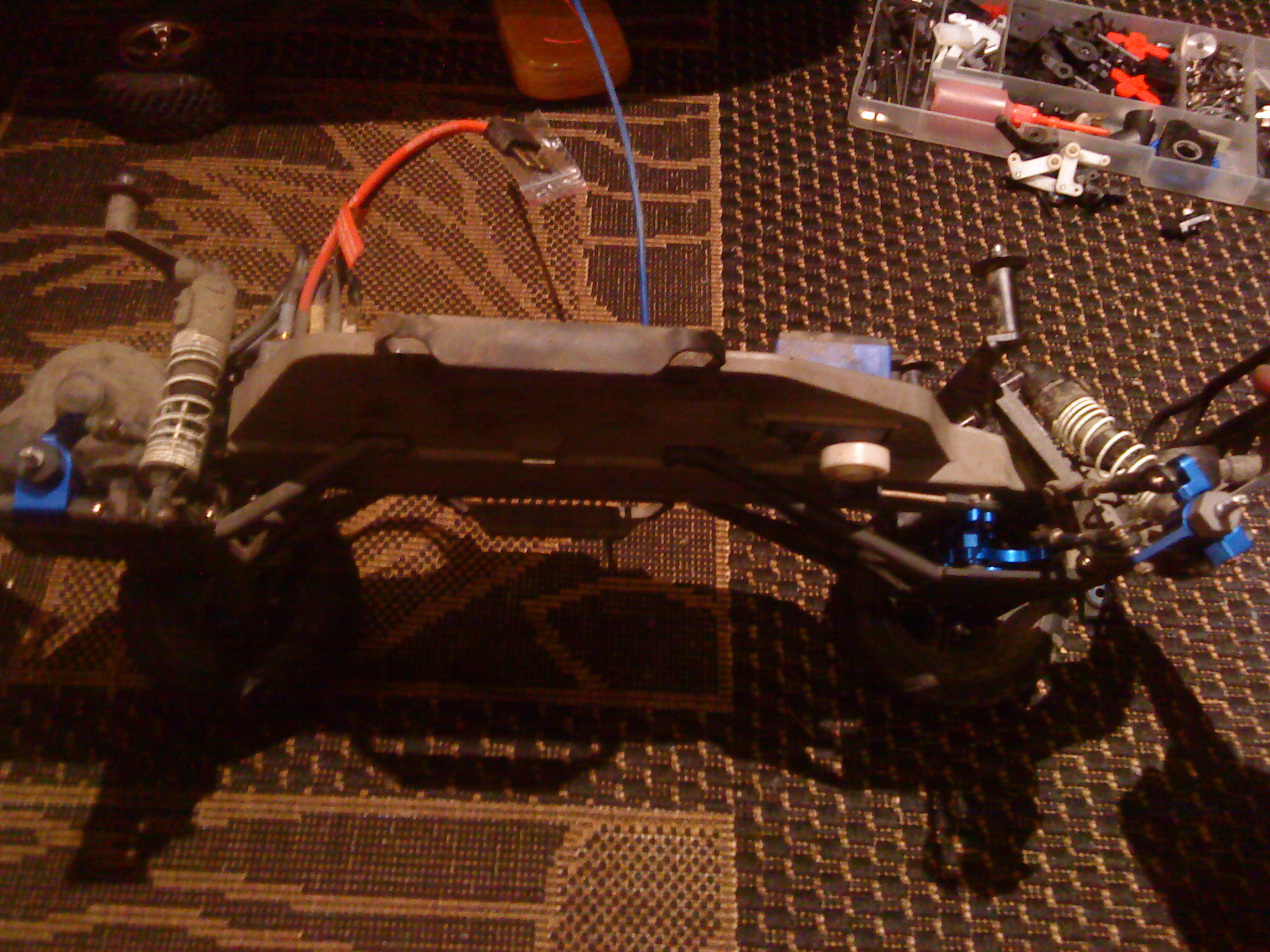

Cutthroat Bill Skrevet 12. mars 2009 Del Skrevet 12. mars 2009 Nå har jeg rota litt i bilen... Jeg tok motorene ut av motorfeste, testa de littegrann... når jeg hadde litt eller noe rpm og slapp gassen så skurra den høyre motoren no J*****!!!! Skurringen kommer høyst sannsynlig av glidelagrene. De må smøres. Disse herlighetene installerte jeg i Slashen i dag. Nå er det bare å vente på god-været. :] Lenke til kommentar
