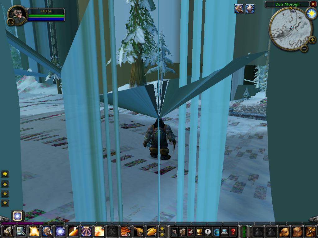

Hey dere jeg har et lite problem med mit Radeon 9800 pro atlantis
som dere ser på bilde, så har grafikken flippet helt.
Jeg har renset kortet og oppdatert drivere,formatert osv
noen som har en aning om hva jeg må gjøre??
trenger seriøst hjelp

Nei det full screen og i window i neocron og Wow

Det fungerer OK i Windows (2D).. det fungerer bra i spill (3D) bortsett fra de to du helst vil spille?
Det ser jo unektelig ut som artifacts pga. overklokk/varme..
Du er ikke en av de som "bare må" flashe BIos til XT.. og har gjort det?
Du har ikke overklokket?
Hva slags kabinett er det?
Sitter det ett PCI-kort inntil grafikk-kortet?
Skiftet skjermkortkjøler?
Mange spørsmål.. som krever svar.. før vi kan si noe mer..
Det jeg kan si.. er at 9800 Pro-kort blir *svært* varme.. og uten tilstrekkelig kjøling vil det fort bli slike problem/skadet kort..

Først og fremst er det veldig vanskelig å hjelpe deg når du kommer med så lite info om problemet ditt. Og det var svært vanskelig å tyde "Nei det full screen og i window i neocron og Wow", du bør heller ikke skrive "ingen som vet noe?" etter en time, bumping skal egentlig ungås men skal du gjøre d bør du vente 24 timer.
Problemet ditt kan være forårsaket av varme, hvis du har byttet kjøler KAN det være lurt å fjerne kopper shimmen rundt kjernen. Du kan jo også teste andre drivere, feks omega ( www.guru3d.com ). Kom problemet plutselig? med driver bytte? kjøler bytte?
Edit: nå har jeg aldri vært eier av et radeon kort, men det ser mer ut som grafikkfeil og ikke varme problemer (artifacts), dvs software feil. Feks drivere

Enig med gsn...ser ikke ut som artifacts. Sjekk om spillene du snakker om har oppdateringer. Og som sagt..installer siste drivere til skjermkort.Om du bruker Omega eller Catalyst skulle ikke ha så mye å si for dette problemet.
Eventuelt kan du jo fjerne de gamle driverne helt med Drivercleaner, for deretter å installere disse på nytt.
Har du installert DirectX 9.0c?
