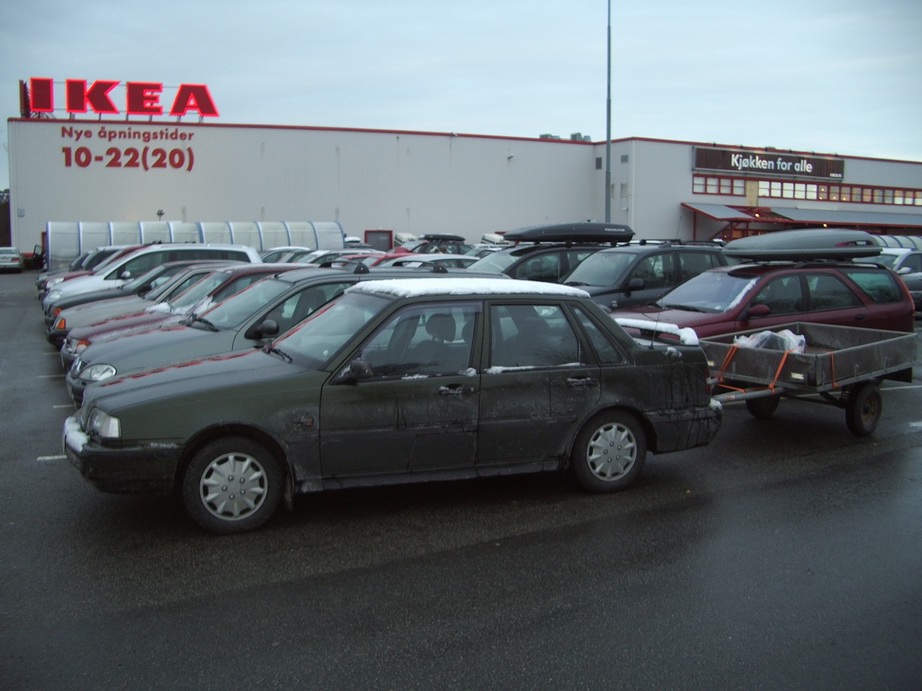

trondbue Skrevet 22. januar 2006 Forfatter Rapporter Del Skrevet 22. januar 2006 Da var helgas tur for å hente girkasse unnagjort. Ble en tur på ganske nøyaktig 490 km med henger. Bilen funket helt supert hele veien, men synes nom den slurpet i seg litt drøyt mye bensin. Drakk ganske nøyaktig 0,94 l/mil på vei bort til sandnes, og dette var kjøring langs E39. Ble riktignok en god del speeding for å holde farten oppe med 4 mannfolk i bilen og en henger bak, men synes den forsynte seg godt med den svindyre suppa. Så neste bil jeg kjøper en gang blir nok en gjerig diesel. Legger ut et bilde av bilen også utenfor IKEA i Sandnes, måtte jo bare innom når vi først var der.. Lenke til kommentar
