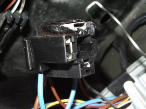

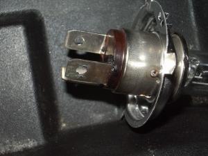

Stig-Arne Skrevet 9. januar 2006 Del Skrevet 9. januar 2006 ikke godt å si hvorfor den er smeltet. Men det har jo tydeligvis vært varmt. Det med å bruke ett ekstra relè til hovedlysene gjør at du unngår spenningstap frem til pærene. Grunnet dårlig dimesjonerte ledninger på enkelte biler så blir spenningstapet stort og dermed dårlig lys. Så om man pæra normalt skall ha 12-12.5 volt og bare får 11-11,5 volt, så blir lyset merkbart dårligere. Dette unngår man ved å bruke ekstra rele og ledninger med større kvadrat.. Lenke til kommentar https://www.diskusjon.no/topic/407996-worklogshowcase-1996-volvo-460-turbo/page/8/#findComment-5412056
trondbue Skrevet 9. januar 2006 Forfatter Del Skrevet 9. januar 2006 Ja, har jo tydeligvis vært varmt, en god del varmere en det burde. Kan det bli så varmt på grunn av dårlig kontakt eller? Var litt dårlig kontakt på til jord fra pære i sokkelen. Får bare prøve å pusse av litt og få til bra kontakt. Får følge med litt fremover også og se om det smelter mer. Får kanskje ta å måle litt en dag for å sjekke om det er mye spenningsfall frem til lykta. Har jo dette settet hos biltema som er det du trenger for å få montert rele og slikt enkelt. Lenke til kommentar https://www.diskusjon.no/topic/407996-worklogshowcase-1996-volvo-460-turbo/page/8/#findComment-5412243

trondbue Skrevet 9. januar 2006 Forfatter Del Skrevet 9. januar 2006 Har lurt en stund på hvor det er tillat å montere ekstyralys og lett endel etter dette, men aldri funne noe sted der det står hva som er lov og ikke. Lest igjennom kjøretøyforskiftene men klarte ikke å finne noen regler om hvor de kunne monteres. Mener også å ha hørt en gang at det ikke er lov å ha de under støtfangeren, men klarer ikke finne noen plass det står. Tok inn pæra til hovedlysene i sta og pusset av kontaktene med stålull i sta. Målte først spenningen npå pærene mens de sto i. Hadde ikke motoren igang, og vet ikke om jeg målte riktig, men satte den ene på jording på motoren og målte først på + på batteriet og så på + på hovedlyset. Dette var med nærlys. Fikk da en spenningsforskjell på 1V fra batteriet til pæra. Jordingen var den samme. Må prøve å få sjekket spenningen mens bilen sviver også. Lenke til kommentar https://www.diskusjon.no/topic/407996-worklogshowcase-1996-volvo-460-turbo/page/8/#findComment-5412957

trondbue Skrevet 10. januar 2006 Forfatter Del Skrevet 10. januar 2006 Takker for den filen. Var egentlig en annen jeg lette etter som jeg mente jeg hadde sett med mer beskrivelse av kontrollen av de forskjellige tingene. Sto vel blandt annet noe om hvordan rusten kunne være og ikke være, men står jo i hvertfall hva de kontrollerer her. Var oppe på verkstedet her idag og hørte om pris på Eu-kontroll og litt sånn. Tok nøyaktig 500 her, så er vel det billigste til nå. Fikk også høre at grunnen til at pluggen til hovedlyset hadde smeltet måtte være dårlig kontakt. Det de gjorde da normalt var å bytte ut pluggen med en som var endel bedre. Målte også spenningen over lysene idag når den sto og gikk på tomgang. Når nærlysene var på var det 14,46V på batteriet og 13,4V på nærlysene. Med fjernlysene på målte jeg 14,36V på batteriet og 13,06V på fjernlysene. Er dette såpass stort spenningstap at jeg burde prøve med releer? Synes igrunnen lysen ble mye hvitere når jeg fikk ordnet jordningen på kontakten som var smeltet, men har jo ikke sett i ut i mørket enda, bare inne i garasjen så kan være noe jeg bare tror. Lenke til kommentar https://www.diskusjon.no/topic/407996-worklogshowcase-1996-volvo-460-turbo/page/8/#findComment-5417824
