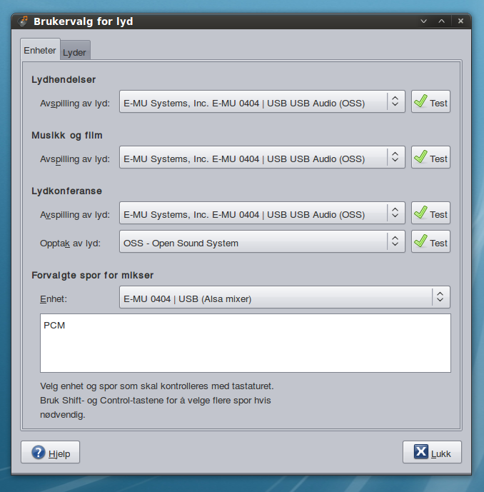

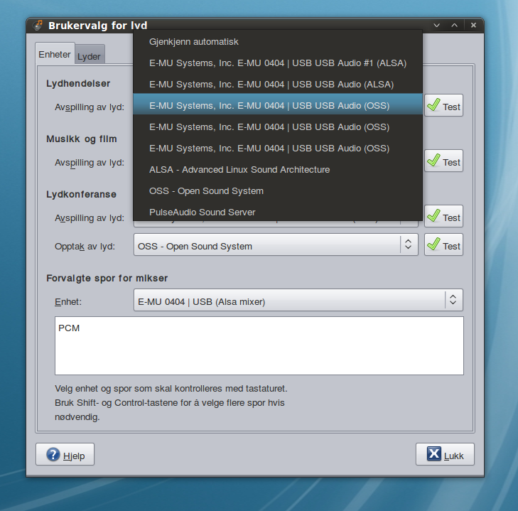

Xecuter Skrevet 10. april 2009 Rapporter Del Skrevet 10. april 2009 Slik jeg har forstått det så befinner asound.conf seg enten i '/etc/asound.conf' eller i homefolderen '.asoundrc', men begge disse filene er tomme dersom jeg åpner de fra terminalen.. Yes, dette er korrekt. asound.conf brukes ikke hvis et annet lydsystem styrer (f.eks. PulseAudio). Alsa støtter sw-mix via dmix, men det må konfigureres. Prøv å lim dette inn i /etc/asound.conf: pcm.!default{ # ALSA defaulter til software-mixing type plug slave.pcm "dmixed" } ctl.!default{ type hw card 0 } pcm.dmixed{ # software-mixing type dmix ipc_key 1024 # ipc_key_add_uid false # let multiple users share # ipc_perm 0666 # IPC permissions for multi user sharing (octal, default 0600) slave { pcm "softmix" # Bruker en annen pcm for å sende ut lyd # rate 48000 # period_size 512 } } pcm.softmix{ type hw card 0 subdevice 0 } Restart alsa eller reboot. Merk at du kanskje må forandre card og subdevice hvis du har flere lydkort. Lenke til kommentar
Gjest Slettet+oiasdf79 Skrevet 10. april 2009 Rapporter Del Skrevet 10. april 2009 Takk for hjelp! Det så ikke ut til å gjøre noen forandring, men jeg la merke til nå at jeg kanskje har litt for mange "lydsystemer installert". Dette burde jeg selvfølgelig ha oppdaget tidligere, og det beklager jeg... Men, jeg vet fortsatt ikke om noen løsning på problemet mitt dog... Lenke til kommentar

Xecuter Skrevet 11. april 2009 Rapporter Del Skrevet 11. april 2009 (endret) Takk for hjelp! Det så ikke ut til å gjøre noen forandring, men jeg la merke til nå at jeg kanskje har litt for mange "lydsystemer installert". Dette burde jeg selvfølgelig ha oppdaget tidligere, og det beklager jeg... Men, jeg vet fortsatt ikke om noen løsning på problemet mitt dog... Prøv å sett alle til ALSA - Advanced Linux Sound Architecture Endret 11. april 2009 av Xecuter Lenke til kommentar
RattleBattle Skrevet 11. april 2009 Rapporter Del Skrevet 11. april 2009 EDIT2: Løst, Flash trenger også curl, jeg sjekket bare med ldd Pakkehåndteringssystem FTW? Lenke til kommentar
Gjest Slettet+oiasdf79 Skrevet 11. april 2009 Rapporter Del Skrevet 11. april 2009 Prøv å sett alle til ALSA - Advanced Linux Sound Architecture Da har jeg ikke lyd i det hele tatt, med untak av Spotify som fortsatt virker av en eller annen grunn.. :S Lenke til kommentar
Xecuter Skrevet 11. april 2009 Rapporter Del Skrevet 11. april 2009 Prøv å sett alle til ALSA - Advanced Linux Sound Architecture Da har jeg ikke lyd i det hele tatt, med untak av Spotify som fortsatt virker av en eller annen grunn.. :S Huh? That was strange! Får du lyd ved bruk av de andre? Lenke til kommentar
olear Skrevet 11. april 2009 Rapporter Del Skrevet 11. april 2009 EDIT2: Løst, Flash trenger også curl, jeg sjekket bare med ldd Pakkehåndteringssystem FTW? Og hvordan tror du de lander der? Magi Lenke til kommentar
Gjest Slettet+oiasdf79 Skrevet 11. april 2009 Rapporter Del Skrevet 11. april 2009 Prøv å sett alle til ALSA - Advanced Linux Sound Architecture Da har jeg ikke lyd i det hele tatt, med untak av Spotify som fortsatt virker av en eller annen grunn.. :S Huh? That was strange! Får du lyd ved bruk av de andre? Vel, tidligere har jeg brukt OSS og den gir lyd av ved avspilling av Mp3, men ellers ingen forandring. Lenke til kommentar
olear Skrevet 11. april 2009 Rapporter Del Skrevet 11. april 2009 Bruk OSS eller ALSA, du kan ikke bruke begge. Lenke til kommentar
RattleBattle Skrevet 11. april 2009 Rapporter Del Skrevet 11. april 2009 Og hvordan tror du de lander der? Magi Ved å installere Ubuntu. Draco du holder på med? Tenkte i så fall ikke over det... Lenke til kommentar
