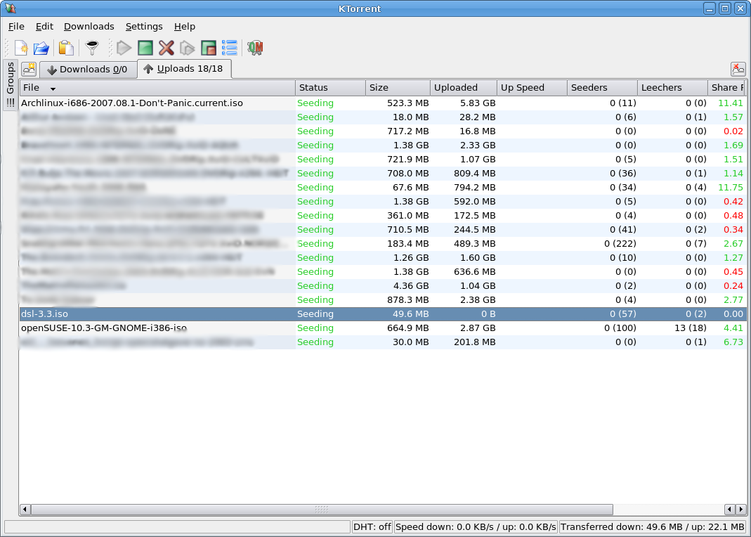

endrebjo Skrevet 24. oktober 2007 Del Skrevet 24. oktober 2007 Hvor har det blitt av den info-ruten som pleide å være nederst i KTorrent? Den forsvant da jeg oppgraderte fra Ubuntu 7.04 til 7.10. Lenke til kommentar
