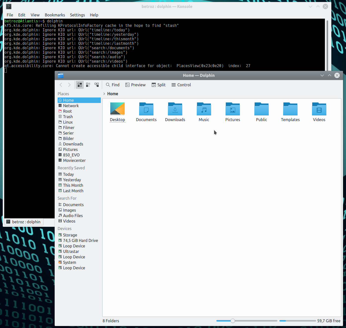

Betroz Skrevet 26. januar 2018 Del Skrevet 26. januar 2018 Er det flere her som opplever at KDE sin Dolphin filbehandler tar lenger tid å starte opp enn andre? Dette er ikke noe nytt heller, da det har vært slik siden KDE 4 dagene iallefall. På samme maskin, så er filbehandlerene i Cinnamon, MATE, Gnome og XFCE mye raskere til å starte opp. Samme kan jeg si om Windows 10 sin også. Så er det noen grunn til at Dolphin er tregere? Lenke til kommentar
Gavekort Skrevet 26. januar 2018 Del Skrevet 26. januar 2018 Kan ikke si det nei. Høres ut som noen lumske filer som blokkerer oppstarten. Prøv å slett/flytt ting som ligger i mappen Dolphin starter i. 1 Lenke til kommentar
Betroz Skrevet 26. januar 2018 Del Skrevet 26. januar 2018 Kan ikke si det nei. Høres ut som noen lumske filer som blokkerer oppstarten. Prøv å slett/flytt ting som ligger i mappen Dolphin starter i. Jeg har ikke mye i Home mappa mi, så vet ikke hva det kan være. Her er en screenshot med terminal som viser hva som skjer når Dolphin åpner seg : Lenke til kommentar
Gavekort Skrevet 26. januar 2018 Del Skrevet 26. januar 2018 Ingen av disse diskene dine som henger litt da? Sjekk f.eks. dmesg 1 Lenke til kommentar
Betroz Skrevet 26. januar 2018 Del Skrevet 26. januar 2018 (endret) Ingen av disse diskene dine som henger litt da? Sjekk f.eks. dmesg Som sagt bare Dolphin som starter tregere sammenliknet med andre filbehandlere. Jeg klarer ikke å tyde hva som dmesg viser i terminalen. Endret 26. januar 2018 av Betroz Lenke til kommentar
Gavekort Skrevet 26. januar 2018 Del Skrevet 26. januar 2018 Joda. Men Dolphin kan jo finne på mye rart for å indeksere greier. Jeg har hatt programmer som har låst seg fordi de prøvde å lese en korrupt fil, eller at disken er dårlig. Det jeg håpet du skulle finne i dmesg var noe timeouts eller warnings fra ext4-drivere eller noe. 1 Lenke til kommentar
HawP Skrevet 26. januar 2018 Del Skrevet 26. januar 2018 Kan det være at du under "places" har en "referanse" til noe den ikke (lenger) finner (og som den dermed ikke viser) ? Lenke til kommentar
Betroz Skrevet 26. januar 2018 Del Skrevet 26. januar 2018 Kan det være at du under "places" har en "referanse" til noe den ikke (lenger) finner (og som den dermed ikke viser) ? Jeg tok å fjernet alle extra ting i places. Hjalp ingenting. Lenke til kommentar
