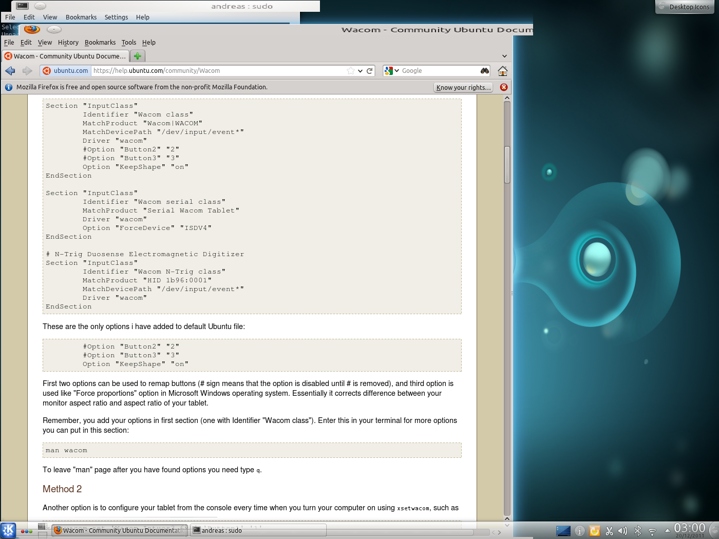

slash Skrevet 20. desember 2011 Del Skrevet 20. desember 2011 So, problem. Skjermbildet taler vel for seg selv. I starten saa jeg ikke toolbaren i bunn heller, den var bare helt svart. Men litt sjonglering med opploesning fiksa det. Men jeg er fremdeles stumped naar det gjelder toppen av alle vindu. Dette er foerste gang jeg bruker KDE, og alt foeles fremmed. Saa grundige forklaringer mottas med takk. Lenke til kommentar
anders iver Skrevet 20. desember 2011 Del Skrevet 20. desember 2011 Du kan skru av desktop effects med alt+shift+f12. Da bør ting i hvertfall se normalt ut, men det er jo ikke noen permanent løsning. Hva slags skjermkort har du? Lenke til kommentar
Del Skrevet 20. desember 2011 Del Skrevet 20. desember 2011 Slash, vi trenger litt mer info. Det ser ut til at monitoren ikke rapporterer sine egenskaper korrekt, det kan overstyres manuelt men er knotete. Svært sjelden dette skjer med nyere skjermer, hvilken skjerm har du? Det er også forskjell skjermkort og skjermkortdrivere. Via grafikk er trøblete, nvidia trenger gjerne lukket driver fra nvidia. Hvilket grafikkort har du? Også greit å vite software du kjører, er det live USB med KDE 11.10? Sist men ikke minst, vær forsiktig med nettsiden du har oppe, forhåpentligvis trenger du ikke noe av det i 11.10. Dersom du skal gjøre noe derfra er det en god ide å lufte det her først. Lenke til kommentar
