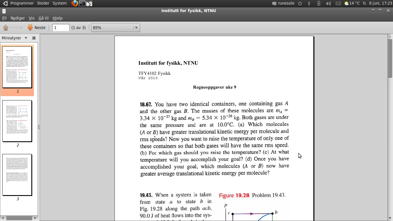

Senyor de la guerra Skrevet 8. juni 2010 Del Skrevet 8. juni 2010 (endret) Hvorfor viser ikke "Document Viewer" filnavnet på dokumentet jeg har åpnet øverst på tittellinjen? Klarer jo ikke skille dokumentene fra hverandre når flere er åpnet Viser overskriften til gjeldende avsnitt nå (se vedlagt bilde): Endret 8. juni 2010 av Senyor de la guerra Lenke til kommentar
