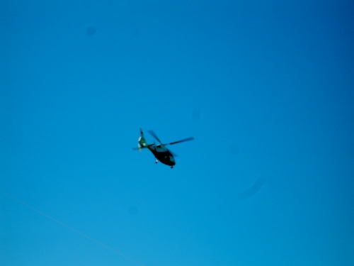

dan2003 Skrevet 30. mars 2005 Del Skrevet 30. mars 2005 (endret) Har i det siste merket at det har kommet noen flekker på alle bildene mine.. Har fått noen på den lokale kamerabutikken til pusse linsen skikkelig men flekkene forblir. Se vedlagt bilde. Kan det vere hakk eller skitt som er vanskelig å få vekk? Eller kan det være noe med bildebrikken? Er det noe mer jeg kan gjøre før jeg eventuelt sender det inn på reperasjon? Vil jeg få det på garantien? Kameraet er et Sony P150 På det vedlagte bildet er flekkene ekstremt tydlige, muligens fordi bildet er ute av fokus... Normalt er de ikke så tydlige men uansett veldig irriterende! Flekkene er mest synlig på lyse flater og har alltid samme størrelse og form. Endret 30. mars 2005 av dan2003 Lenke til kommentar https://www.diskusjon.no/topic/398528-irriterende-flekker-p%C3%A5-alle-bilder/
rogkas Skrevet 30. mars 2005 Del Skrevet 30. mars 2005 Hadde dette vært et DSLR kunne det vært støv på brikka. Men jeg vet ikke om ditt kamera har utskiftbar optikk slik at det kan komme støv inn i kamera. Men det ser mistenkelig ut som om det ligger noe på bildebrikka di... Roger Lenke til kommentar https://www.diskusjon.no/topic/398528-irriterende-flekker-p%C3%A5-alle-bilder/#findComment-3923043
rulleguru Skrevet 30. mars 2005 Del Skrevet 30. mars 2005 Jepp ser akkurat ut som støv på SLR-CCD... kan jo være støv i kameraet ditt fra produksjon etc? Lenke til kommentar https://www.diskusjon.no/topic/398528-irriterende-flekker-p%C3%A5-alle-bilder/#findComment-3923148
Kristallo Skrevet 30. mars 2005 Del Skrevet 30. mars 2005 Er det noe mer jeg kan gjøre før jeg eventuelt sender det inn på reperasjon? Vil jeg få det på garantien? Det ser ut som støv og hvis det er det så er konklusjonen ofte at du ikke har tatt vare på kameraet og dermed dekkes det ikke av garantien. Se igjennom bildene og se om du kan finne spor flekker på tidlige bilder som kan tyde på at det er produksjonsfeil. Det gjør du best ved å bruke "curves" eller tilsvarende funksjon i et bildebehandlingsprogram. Hvis du finner det første bildet med flekker så kansje du finner ut hvor støvet kan ha kommet fra. Flekkene er typisk for støv inne i kameraet så der er antakelig ikke så mye du kan gjøre. Send det inn og finn ut om det går på garantien. En fingernem person kan åpne kameraet og blåse det rent, men det er absolutt ikke å anbefale hvis man ikke har gjort sånne ting flere ganger før. Lenke til kommentar https://www.diskusjon.no/topic/398528-irriterende-flekker-p%C3%A5-alle-bilder/#findComment-3923454
Patience Skrevet 30. mars 2005 Del Skrevet 30. mars 2005 Er det noe mer jeg kan gjøre før jeg eventuelt sender det inn på reperasjon? Vil jeg få det på garantien? Det ser ut som støv og hvis det er det så er konklusjonen ofte at du ikke har tatt vare på kameraet og dermed dekkes det ikke av garantien. Se igjennom bildene og se om du kan finne spor flekker på tidlige bilder som kan tyde på at det er produksjonsfeil. Det gjør du best ved å bruke "curves" eller tilsvarende funksjon i et bildebehandlingsprogram. Hvis du finner det første bildet med flekker så kansje du finner ut hvor støvet kan ha kommet fra. Flekkene er typisk for støv inne i kameraet så der er antakelig ikke så mye du kan gjøre. Send det inn og finn ut om det går på garantien. En fingernem person kan åpne kameraet og blåse det rent, men det er absolutt ikke å anbefale hvis man ikke har gjort sånne ting flere ganger før. Men hallo da? Hva har støv inni kameraet å gjøre med om han har tatt vare på det eller ikke? Om det først kommer støv inn i et kamera så har det med tetthet rundt optikken og linsene.. Og hvorfor skulle ikke dette dekkes av garantien? En fingernem person ville latt være å åpne kameraet. Og han ville visst at i det øyeblikket han åpner optikken bli sakene bare verre. Jeg har selv drevet med støvfjerning, og jeg kan garantere deg det blir mer støv inni der hvid vedkommende bare blåser inn i kamerahuset.. Men kan jo godt hende de prøver å rense det likevel.. hvem vet... Lenke til kommentar https://www.diskusjon.no/topic/398528-irriterende-flekker-p%C3%A5-alle-bilder/#findComment-3923496
Kristallo Skrevet 30. mars 2005 Del Skrevet 30. mars 2005 Men hallo da? Hva har støv inni kameraet å gjøre med om han har tatt vare på det eller ikke? Om det først kommer støv inn i et kamera så har det med tetthet rundt optikken og linsene.. Og hvorfor skulle ikke dette dekkes av garantien? Fordi kameraet er designet for å ikke bli fullt av støv under normale forhold dermed er det i de fleste tilfeller brukerfeil hvis det kommer støv inn i kameraet. Et vanlig kamera er ikke laget for å være 100% støvtett. Hvis det er en produksjonsfeil som gjør at det kommer støv inn under normale forhold eller det var støv i kameraet når det forlot fabrikken så skal det gå på garantien. En fingernem person ville latt være å åpne kameraet. Og han ville visst at i det øyeblikket han åpner optikken bli sakene bare verre. Jeg har selv drevet med støvfjerning, og jeg kan garantere deg det blir mer støv inni der hvis vedkommende bare blåser inn i kamerahuset.. Jeg har skrivebordet fullt av CCD/CMOS sensorer og jeg greier alltid å få bort alt synlig støv med en enkel blåsebelg og til nød an Q-tip, om det kommer støv på linsene i objektivet så er det ekstremt sjelden at det påvirker bildet i merkbar grad. Lenke til kommentar https://www.diskusjon.no/topic/398528-irriterende-flekker-p%C3%A5-alle-bilder/#findComment-3923598
dan2003 Skrevet 1. april 2005 Forfatter Del Skrevet 1. april 2005 Tusen takk for svar! Jeg har ser nå at på bildene jeg har brukt full zoom (3x) er prikkene ekstremt synlige... Ser nok ut som jeg må sende det inn... Håper jeg får det på garantien da! Jeg har jo bare brukt det helt normalt. Lenke til kommentar https://www.diskusjon.no/topic/398528-irriterende-flekker-p%C3%A5-alle-bilder/#findComment-3933375
