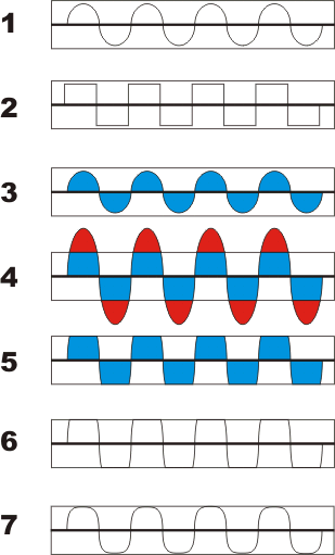

tom waits for alice Skrevet 25. april 2007 Del Skrevet 25. april 2007 Fuzz, distortion, overdrive, i prinsippet er de alle varianter av samme prinsippet: "Boost and clip". Det vil si at du tar signalet fra gitaren, forsterker det og klipper toppene. Se illustrasjonen under: I utgangspunktet tenker vi oss at vi har to typer signaler: * Sinuskurven (figur 1). Denne gir en "ren" lyd. * Square vawe kurven (figur 2). Denne gir en "fuzzy" lyd. I tillegg finnes det andre kurver, som sagtannkurven, men la oss konsentrere oss om de to overnevnte. Tenk deg nå at du starter med en sinuskurve (figur 3). Så forsterker du denne slik at du får et signal med mye kraftigere utslag (figur 4). Toppene er her markert i rødt. Nå "klipper" du toppene av signalet slik at du får tilnærmet samme effekt som den opprinnelige sinuskurven (figur 5). Som dere ser av figur 6 er den resulterende kurven tilnærmet lik en square vawe, og voila, vi har fuzz. Forskjellen på overdrive, distortion og fuzz er hvordan og hvor hardt signalet klippes, og om det komprimeres i stedet for å klippes. Et komprimert signal vil ha rundere "hjørner" på toppene, og dermed en mykere type vreng (figur 7.) I tillegg vil ulike effekter forme signalet på andre måter, for eksempel ved hjelp av tonekontroller. Disse elementene til sammen gjør at en distortion pedal høres anderledes ut enn en fuzz som igjen høres anderledes ut enn en røramp som vrenger. Men i utgangspunktet er altså prinsippet det samme: "Boost and clip". Geir Lenke til kommentar
Anathema Skrevet 25. april 2007 Del Skrevet 25. april 2007 (endret) Veldig bra forklart TWFA! Setter pris på at noen tar seg tid til å virkelig forklare slike ting. Gjenstår bare ett spørsmål fra min side for denne gangen da: Jeg stiller opp "Gain" på min amp for å få vreng, hvilken type vreng er dette - Overdrive? Edit: Har du tenkt på å skrive en guide til gitarer, Geir? Ser du har puttet opp litt av hvert av detaljerte forklaringer både i denne tråden og andre steder, kunne kanskje samlet det i en guide? Endret 25. april 2007 av Anathema Lenke til kommentar
tom waits for alice Skrevet 26. april 2007 Del Skrevet 26. april 2007 (endret) Veldig bra forklart TWFA! Setter pris på at noen tar seg tid til å virkelig forklare slike ting. Bare hyggelig. Jeg synes det er kjekt å kunne putte litt teori bak emner som ofte begrenser seg til synsing. I dette tilfellet kan vi altså si det slik: En fuzzpedal er en vrengpedal der signalet nærmer seg square vawe. Edit: Om dere har anledning, så prøv de forskjellige typene lyd på en analog synthesizer. En sinuskurve er en ren lyd, eller "fløytelyd", en square vawe er ren støy. Signalet fra gitaren vil ha en mer eller mindre ren lyd med islag av overtoner, og en fuzzpedal vil altså fjerne mye/mesteparten av karakteristikken ved det opprinnelige signalet, avhengig av hvor hardt den drives. Gjenstår bare ett spørsmål fra min side for denne gangen da: Jeg stiller opp "Gain" på min amp for å få vreng, hvilken type vreng er dette - Overdrive? Det kommer an på kretsene som behandler signalet etter gain'en. I en rørforsterker vil gain drive rørene i preamp (forforsterkertrinnet) til de klipper. Denne klippingen er "myk", altså en komprimering som i figur 7. Dette er en fysisk egenskap ved rør. I en transistor klippes signalet brått når det når grensen, som i figur 6. Men man kan selvsagt ha kretser som komprimerer signalet før det når denne grensen og dermed etterligne er rørforsterker. (Dette er dog bare et element i lydbildet.) Edit: Har du tenkt på å skrive en guide til gitarer, Geir? Ser du har puttet opp litt av hvert av detaljerte forklaringer både i denne tråden og andre steder, kunne kanskje samlet det i en guide? 8474023[/snapback] Nja, tenkt på det har jeg nok. Men jeg har rett og slett ikke tid, jeg er nødt til å jobbe for føden. Så det får bli med dryppene her, tror jeg. Geir Edit: Fjernet en referanse til hvit støy. Det var litt overforenklet. Endret 26. april 2007 av tom waits for alice Lenke til kommentar
jonnor Skrevet 26. april 2007 Del Skrevet 26. april 2007 (endret) Som en pitteliten utdypning til Geir sitt svar over. Det karakteristiske fuzzlyden kom fra de første transistor-vrengboksene en gang på 60 tallet. Germanium-transistorene klippet mye bråere og mer symmetrisk enn rør og gav en veldig distinkt lyd. Bass ble kuttet før vrengen, og høye tone etterpå. Signalet ut var tilnærmet lik en symmetrisk firkantbølge i mange tilfeller, og består dermed av fundamentalen (sinusbølgen) med oddetallsovertoner (3x, 5x, 7x, 9x den funtamentale frekvensen) med amplituder i samme forhold (1/3, 1/5 av den funtamentale amplituden). Rent akustisk ligner signalet egentlig litt på trompeter og tromboner som blir kjørt hardt, og gir en lyd som høres ganske rå (i ordets fulle betydning) ut. Rør skiller seg ut (pentoden i utgangstrinnet hovedsaklig) ved at den klipper asymetrisk (ulik form av bølgen over og under nullpunktet) og det dannes da overtoner som er harmonisk relatert til den fundamentale frekvensen. (2x - 1 oktav opp, 4x - 2 oktaver opp osv.) Dette høres rett og slett penere ut, og er en mer natulig fordeling av harmonier, og forsterker de musikalskt relaterte harmoniene bedre. God vrenglyd handler i dag mest om frekvensrespons, da transistorer kan emulere det aller aller meste ganske tilfredstillende. Derfor anbefaler jeg alle som ikke er fornøyd med vrenglyden sin å investere i en 7 bånds EQ. De kan du i tillegg booste med, for dere som vil ha litt mer ut av røra deres. Untaket for min del må være den ordentlige blues lyden, området hvor forsterkeren bryter og starter å vrenge. Den overgangen har jeg ikke sett veldig gode emuleringer på enda, men det kommer helt sikkert med digitale teknologi etterhvert. EDIT: videre kan man notere seg at kompresjonen i rørforsterkere hovedsaklig kommer av utgangstransformatoren som drives inn i metning, og at man kan ha en transistoramp som gjør det på akkurat samme måte. Faktisk så hadde de tidlige transistorampene dette, men de slet med mye annet av barndomsproblemer. Likerettingsrør kan også være med på å danne kompresjon. Endret 28. april 2007 av NorthWave Lenke til kommentar
