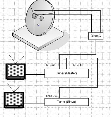

Her er mitt oppsett på hybel og soverom hjemme:
Med dette oppsettet er slave avhengig av hva slags transponder master ser på. Ser master på f.eks transponder 1. Så kan slave bare sepå transponder 1. Slave kan skifte kanaler bare det er innenfor samme transponder. For at dette skal fungere må man slå på slave-tuner først, og deretter master-tuneren.
Man må ha vert sitt kort i hver tuner.
Hvis man slår av master, vil man få tilgang til alle transpondere på slave.
Hvordan få slave til å bli master:
Gå på innstillinger i meny, slå av strømforsyning på master. Og la strømforsyning stå på på slave. Da kan master bare se på kanaler innenfor samme transponder som slave. Slår man av slave, vil ikke master få inn noe signal.
Skal du kjøre både Sirius (Viasat) og Thor (CanalDigital) er det vanlig å ha canal digital som master...
Uten begrensninger?
For å kunne se på tunerne uten og være avhengig av hverandre. Må du enten sette opp 2-paraboler, eller sette inn LNB-hoder med to uttak.
