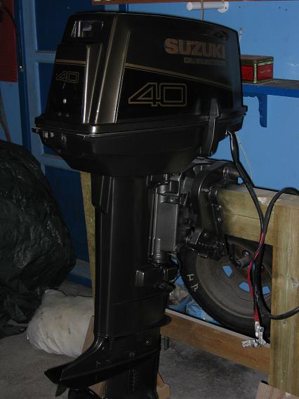

Her er også et bilde av motoren :love:

.Joda de e en skikkeli bra motor du har der, :yes:
