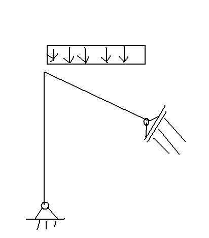

Hvis man setter momentlikevekt på denne konstruksjonsdelen så ser man at strekksiden på den skrå bjelkedelen må være oversiden.
Men hvordan forklarer man dette logisk med tanke på deformasjonen? Hvordan vil bjelken forsykves slik at den skrå bjelkedelen får strekk på oversiden. Denne var litt tricky.
Det er forøvrig et stivt hjørne til venstre, ikke noe ledd.

Er det her en oppgave i Mekanikk2? Den ligner litt på Oppgave 1 i Des.07-eksamen, bare at den er veldig mye annerledes og enklere. Jeg mener også å tro at det er strekk på undersiden i dette tilfellet. Eller?

Nei, det er en mekanikk 1 oppgave fra 1998, og strekksiden er definitift på oversiden. :)

Oki. Det skal ikke være så vanskelig å forklare.
Den vertikale stagen vil pga aksialkraften i hjørnet bøye seg. Og siden det er stivt hjørne, vil følgelig den skråstilte stagen bøye seg slik som på tegningen. Ettersom det er stivt hjørne ;)
Tusen takk for infoen, men er du helt sikker på at det der er rett? For strekksiden på den vertikale bjelkedelen er til venstre, men måten du har tegnet den på viser jo at strekksiden er til høyre.
Det er jeg faktisk litt usikker på. Tror Trøls eller KjellV kan svare bedre på dette. Da de er mer erfarne i Mekanikkgamet. Jeg fikk ikke bruk for dette i mekanikk1 forrige vår. Men det skal ikke være vanskelig å finne ut hva som er strekksiden.
Det kan man alltids regne på. Tegn opp 2 snittkrefter. Et før og et etter hjørnet. Så ser du utifra M-diagrammet hvor strekksiden vil bli.

Mhm, det er sant. Jeg er veldig sikker på hva som er strekksiden her for jeg har regnet nøye på den, og det står og i lf at det er de sidene som er strekksidene. I oppgaven er det ikke gitt at man skal finne deformasjonen, men som en øvelse tenkte jeg at det kunne være greit.

Ikke dumt ;) Liker initiativet. Men på eksamen vil du nok aldri få deformasjon av et sånt system. Og isåfall vil du kun få den som en diffligning som du må løse for å finne deformasjonen. Noe som er en smal sak. Så either way er du safe med tanke på analyse av deformering av denne ;) Men det kan jo hende du får spørsmål om hvilke vei du tror strekksiden vil være. Og da er jo det du gjør nå en god trening ;)
