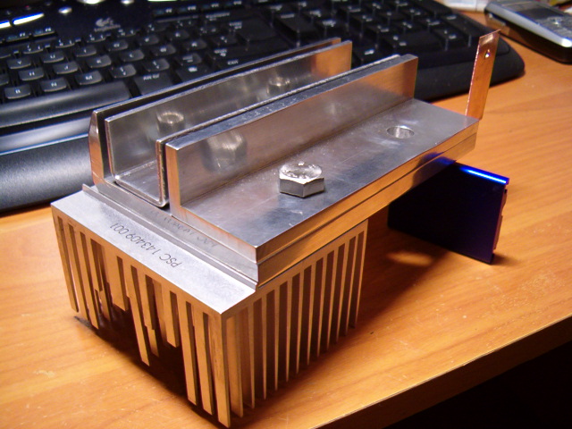

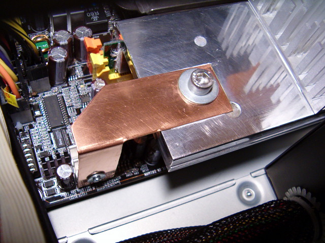

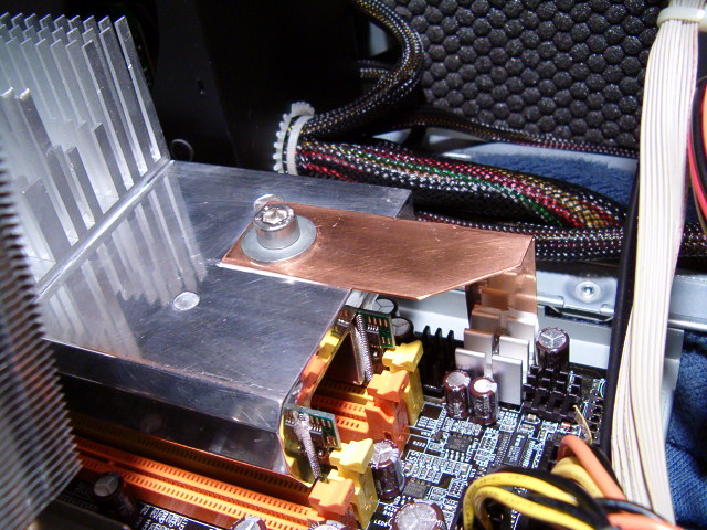

Re-Offender Skrevet 31. august 2005 Rapporter Del Skrevet 31. august 2005 (endret) Det er nesten en umulig oppgave å kjøre UTT-basert minne på f.eks 3,5Volt uten en eller annen form for kjøling.. jeg for min del liker passiv kjøling best så slik ble resultatet Ikke nok med at brikkene blir extremt varme, men det gjør også minnestrøm kretsen når man benytter 4V jumper.. Jeg tok meg av den saken ved å benytte en varmebro i rent kobber Tror det skal funke fint Endret 1. september 2005 av ArcticOC Lenke til kommentar

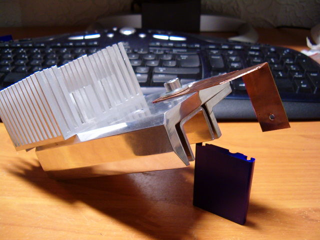

Re-Offender Skrevet 31. august 2005 Rapporter Del Skrevet 31. august 2005 Har enda ikke polert og "pimpet" opp kjøleren på disse bildene Lenke til kommentar

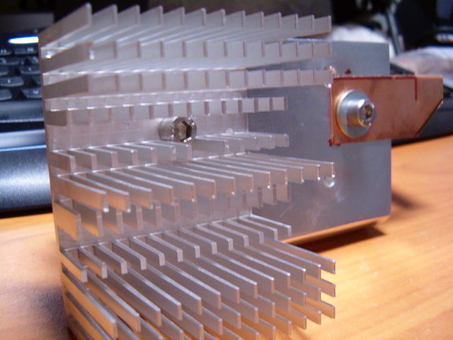

Re-Offender Skrevet 31. august 2005 Rapporter Del Skrevet 31. august 2005 Oversiden Lenke til kommentar
Skrue Skrevet 31. august 2005 Rapporter Del Skrevet 31. august 2005 Utrolig bra, rett og slett! Men summa summarum: Alle kjølte komponenter resulterer jo uansett i avgitt varme til omgivelsene, som i dette tilfellet er lufta på innsiden av kabinettet(?) Den varmen må jo ut et sted, og det betyr nødvendigvis kabinettvifter. Hvordan løser du det, rettere sagt; hvordan vil du ventilere kabinettet på en mest mulig stillegående måte? Lenke til kommentar
Re-Offender Skrevet 31. august 2005 Rapporter Del Skrevet 31. august 2005 (endret) Utrolig bra, rett og slett! Men summa summarum: Alle kjølte komponenter resulterer jo uansett i avgitt varme til omgivelsene, som i dette tilfellet er lufta på innsiden av kabinettet(?) Den varmen må jo ut et sted, og det betyr nødvendigvis kabinettvifter. Hvordan løser du det, rettere sagt; hvordan vil du ventilere kabinettet på en mest mulig stillegående måte? Takker for "props" (hip-hop utrykk) Varmen skal etter planen transporteres via den ducten jeg laget (se to sider tilbake) PSU vifta kjøler hele skjiten Den trekker jo uansett ut all varmen slik den står nå (har ikke extra kabinettvifter).. mange som har poengtert at PSU vifta må gå mye raskere p.g.a systemet mitt.. men til disse må jeg bare si bruk litt logikk før dere kommenterer akkurat dette Endret 31. august 2005 av ArcticOC Lenke til kommentar

Re-Offender Skrevet 1. september 2005 Rapporter Del Skrevet 1. september 2005 (endret) Her ser dere saken ferdig montert *takker gud for det, selv om jeg er ateist* Tror ikke jeg skal bytte RAM-brikker med det første, ville isåfall tatt meg en hel time :!: Endret 1. september 2005 av ArcticOC Lenke til kommentar
Re-Offender Skrevet 1. september 2005 Rapporter Del Skrevet 1. september 2005 Bilde tatt fra oversiden Lenke til kommentar
Re-Offender Skrevet 1. september 2005 Rapporter Del Skrevet 1. september 2005 (endret) `YES Etter en god del testing er ikke den kjøleribba til RAM-strømmen lunken engang! Dette på 3,4Volt med 4V-jumper på Vanligvis ville den ha ligget på +80grader uten vifte som blåser på den Den heatbridgen holder i massevis Endret 1. september 2005 av ArcticOC Lenke til kommentar
