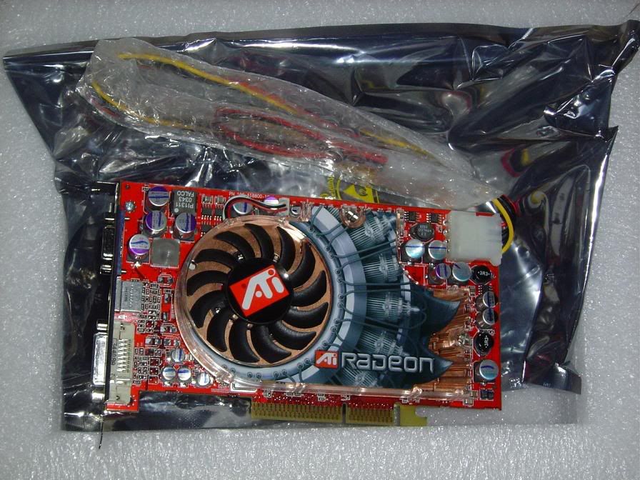

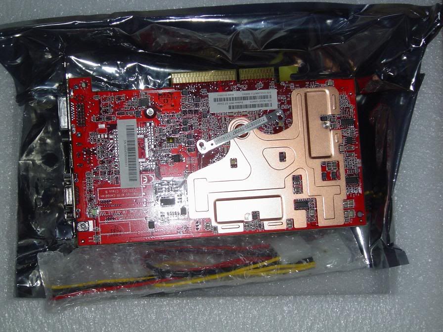

Martin A. Skrevet 22. februar 2005 Forfatter Del Skrevet 22. februar 2005 Nå vil jeg gjerne si litt om hvordan dette gikk. Sende inn kortet 3.2.05. Etter en uke mottok jeg en mail fra Creative Norge, som sa at kortet var blitt godkjent, og en erstatning ville bli sendt, og brakt på døren. Igår, kl 11, ringte det en dame fra Tollpost som sa det hadde kommet en sending, og jeg ville motta den på formiddagen i dag. Så idag, når jeg våkner, sto det en passe stor eske ved siden av sengen, og jeg tror jeg aldri har våknet så fort før. Jeg kastet meg rundt, dro esken opp i senga. Åpnet den, og til min store forbauselse så så esken slik ut: Ja, det stemmer det dere ser. Mitt ødelagt kort, et Creative Radeon 9600 np: Forandret seg raskt til et ATI Radeon 9800 Og endelig ble min nye maskin komplett Lenke til kommentar https://www.diskusjon.no/topic/362238-skjermkortet-funker-ikke-radeon-9600/#findComment-3726954
