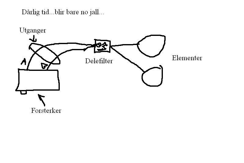

oddis89 Skrevet 20. januar 2005 Forfatter Del Skrevet 20. januar 2005 hvis jeg tar en forsterker og kobler to kanaler inn på ET delefilter hvordan ville dette bli med ohm og alle de greiene der?? ville ohm'en bli større/mindre? dobbelt så mye watt?... eller ikke... Lenke til kommentar
Bull_Dogg Skrevet 20. januar 2005 Del Skrevet 20. januar 2005 hvis jeg tar en forsterker og kobler to kanaler inn på ET delefilter hvordan ville dette bli med ohm og alle de greiene der?? ville ohm'en bli større/mindre? dobbelt så mye watt?... eller ikke... en forsterker med to kanaler inn på ett delefilter? no ei denne duren du tenkte på...? har litt dårlig tid så det blir ikke ble ikke gode tegningen men... hvis det er det du har tenkt på så går nok ikke det nei, hvis du har tenkt på koble sammen kanalene, altså + til + og - til -. En hjemmeforsterker er ikke laget for å gjøre dette, og dermed vil hele forsterkeren svi seg..annbefales på det STERKESTE IKKE!!!! Lenke til kommentar
oddis89 Skrevet 20. januar 2005 Forfatter Del Skrevet 20. januar 2005 synd at det ikke gikk og koble to kanaler in på et delefilter ____________________________________________________________ noen som har noen andre tips om hvordan jeg kan lage dette så det blir i mono. UTEN att jeg ødelegger noe eller setter forsterkeren/elementene under unødvendig press? har foresten ikke penger til å kjøpe masse dyrt utstyr lol Lenke til kommentar
