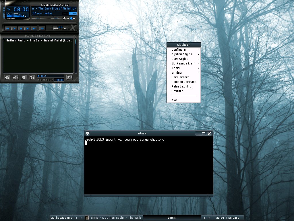

Learning To Fly Skrevet 5. januar 2005 Del Skrevet 5. januar 2005 Jeg prøver og få til artwiz-fonten anorexia i Fluxbox-skinnet mitt, men om jeg bruker koden som står i XMMS, så blir det bare som på bildet her nedenfor. Jeg har også gjort som det står skrevet her, men det er ingen forskjell. Som man ser har jeg altså fått til anorexia i Torsmo og XMMS. Koden jeg bruker i XMMS er -artwiz-anorexia-medium-r-normal-*-*-110-*-*-p-*-iso8859-1, mens i Torsmo trenger jeg bare skrive anorexia. Hva kan problemet være? Lenke til kommentar

Learning To Fly Skrevet 7. januar 2005 Forfatter Del Skrevet 7. januar 2005 Jeg har prøvd å skrive bare anorexia, som funker i Torsmo, men i Fluxbox'en blir det bare en liten skrifttype: Lenke til kommentar

Learning To Fly Skrevet 7. januar 2005 Forfatter Del Skrevet 7. januar 2005 Jeg hadde glemt å legge til font'en i X config'en, men nå kommer jeg ikke inn i X engang. Hipp hurra. Lenke til kommentar
