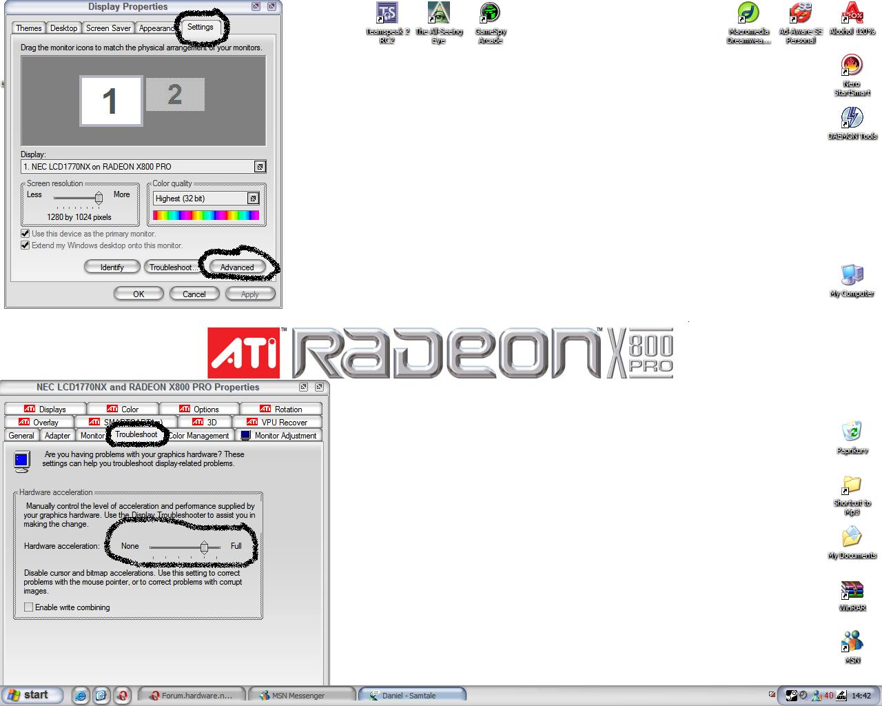

The Stig Skrevet 3. januar 2005 Del Skrevet 3. januar 2005 Hmm... Du kan skjekke om du har FastWrite aktivert, evt se om AGP X# er riktig. Og se om " AGP aparture size" er korrekt. Den skal stå på samme eller halve mengde minne du har på kortet. Evt kan du prøve dette: Lenke til kommentar https://www.diskusjon.no/topic/354136-d%C3%A5rlig-grafikk-med-r9800pro/#findComment-3421015
