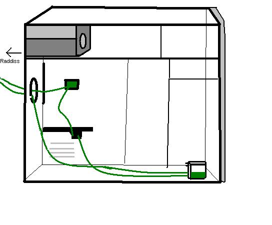

Sånn er det kobla:
hvorfor i allverden er radiatoren montert med slangekoblingene opp da!!??
har kjørt ut 2004 i to timer jeg nå med vifta på halv fart da er tempen på cpu (p4 2,6@2,8) 39 grader og det er jeg fornøyd med :thumbup: men jeg har montert radiatoren rette veien, ps det følger med monteringsanvisning ;)
jeg må bare legge til en ting. om man monterer ekstra blokk f.eks på skjermkortet på bw settet så kan man ikke regne med noe særlig bra effekt,til det er det for dårlig effekt på pumpa go for liten radiator, bare se på di setta som er levert med to blokker
heh.. det har ingenting å si hvilken orientering radiatoren har, en av mine ligger f.eks.
Enig i at det blir best med kald luft, men man får greie temperaturer med å suge luft ut ifra kabbinettet også...
videre så får man bra temperaturer med gpu blokk også, jeg har 48 grader på gpu og 40 på cpu.. "Hastigheten" på pumpa er bortimot irrelevant så lenge man har komponenter som er tilpasst et low flow system...
stian_A: Grunnen til at du har fått litt pepper tror jeg er at du uttaler deg hele tiden veldig bastant... Prøv å tone ned bastante innlegg, vær litt mer ydmyk, og sørg for å ha empiri å komme med hvis noen kritiserer deg :thumbup:
Samtidig synes jeg folk som kritiserer deg kan prøve å holde det på et litt mer seriøst nivå og være litt hyggeliger i tonen
Det med pumpa stemmer ikke helt. Som du vet er det jo 2 typer som leveres med disse settene. Og den raskeste ga meg 3 - 4 Celsius lavere temperatur.
