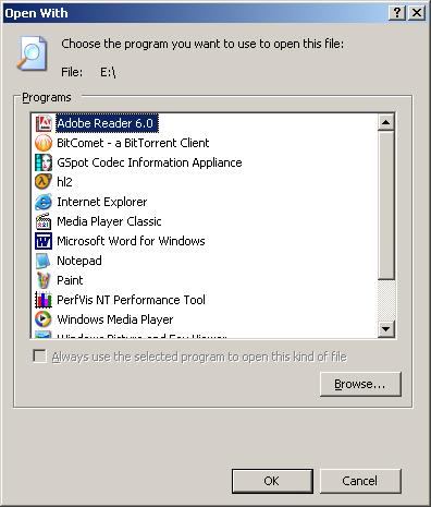

Har skjedd noe merkelig her.
DVD-ROM funker som den skal (kan brenne osv) Men problemet er at når jeg prøver å klikke meg inn på den, så får jeg opp "hvilket program vil jeg åpne "e:" i?"
Regner med jeg må ha kommet over en eller annen instilling som der jeg har fått slått av noe, som f.eks noe sånt som "alltid spør før åpnes". Vet ikke hvor jeg fikk dette til.

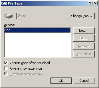

Eksperimenterte litt under "folder options" - file types og "drive". Denne har da generelt med å gjøre hvordan hardisken skulle behandles, har jeg funnet ut, men trodde da at den kanskje den kunne påvirke behandling av cd-rom. Jeg gikk da inn på "advanced på "drive" og valgte "default".
Fant da ut at den ikke hadde noe som helst med cd-rommen å gjøre. Og ga meg et nytt problem.
Nå, når jeg dobbelklikker på hardisker, så åpnes de i "søk". Dvs kan aksesse den, men må søke for å finne filer... På samme plass, ser jeg nå at "drive" har satt seg på som "find".
Så skjønner her hva som har skjedd, men hvordan få tilbake igjen?

Her er hvordan det ser ut under avansert på "drive"
Når jeg klikker på hardisken, blir utfallet det samme som om jeg trykker: "start, søk på angitte hardisk"
Så nå tyr til cmd for å bla meg fram i hardisken istedenfor å søke meg fram til filer. Da denne løsningen kanskje bringer frem mange gode DOS minner :love: , så ønsker jeg allikevel å kunne se filene fysisk igjen :D

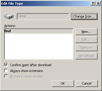

Hva om en av dere hadde gått under følgende: ("hvilken som heltst mapp") verktøylinje: Tools\folder options\file types. Deretter trykker dere "advanced på "drive"
Jeg vil vite hva som står oppgitt der. Hos meg ser dere at det bare står "find", noe som jeg tror er grunnen til at at hardisk åpnes som en søkmeny.
Kunne dere også ha trykt på edit på enn hva som mangler hos meg, og så får dere kanskje opplyst mål for oppgave o.l.
Får jeg infoen jeg trenger, så mener jeg på at kunne jeg opprettet ny oppgave, skrevet inn det som dere får opp av info for oppgaven jeg mangler...
Noen som har bry?
Takker for hjelpen :)
