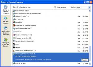

Der Kommissar Skrevet 15. november 2004 Del Skrevet 15. november 2004 Vel du kan slette det ved å gå på legg til/fjern programmer Ps. Jeg selv har aldri opplevd et eneste problem med sp2 da... Lenke til kommentar
