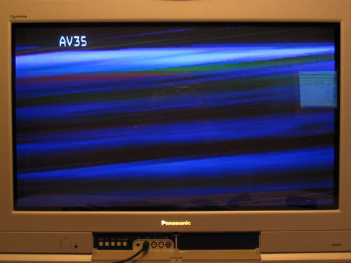

Jeg kjøpte meg en S-video kabel til å bruke til film titting på TV'en.
Jeg har koblet til på TV'en og skjermkortet og startet opp.
Men da jeg så på TV'en etter aktivering av skjerm nr.2 (TV'en), kommer det bare blått flimmer på TV'en.
Skjermen er svart, med blått flimmer.
Se vedlagt bilde.
Hva må jeg gjøre?

Ja, som du ser på bildet er det to funksjoner på AV3.
Trykker jeg en gang, kommer AV3 - som ikke virker på PC'en.
Trykker jeg en gang til, kommer AV3S - som skal virke på PC'en, eller har hvertfall virka før.
Finnes også AV1 og AV2, men ingen av de har S funksjonen. Dessuten blir skjermen svart når jeg har på en av de.
På selve TV menyen kan jeg velge på farge systemer PAL/NTSC og ett par andre, pluss AUTO, men alle andre enn PAL blir svart på skjermen.

Ja, det er det jeg mener. For deg gjelder det kun for AV3. Første gang du velger AV3 får du komposittvideo, andre gang får du S-Video. :)
Akkurat som på tven min.
Bruker du en S-Video-utgang eller et DVI/VGA-adapter? Det er forskjell fra kort til kort, så jeg vet ikke helt hva du har. Husk at hvis det er noe annet enn en standard 4-pins DIN på kortet (tell hullene), så kan du antageligvis ikke bruke en vanlig 4-pins kabel.

Hei.
Ja det stemmer med AV instillingene. Helt riktig.
På kortet bruker jeg S-video kabel fra utgang på kortet til inngang på TV.
