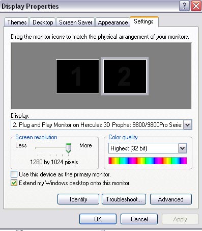

Liestöl Skrevet 29. oktober 2004 Rapporter Del Skrevet 29. oktober 2004 Ja jeg lurer på hvordan man setter opp sånn at man kan Tabbe 2 skjermer. http://forum.hardware.no/index.php?showtopic=316982 Det er med foreksempel IRC på den eine og eit spill på den andre. Jeg har foresten radeon 9800pro. Kobla den første skjermen til den vanlige porten bak. Og den andre har jeg sett på ein dinks slik at den passer til den andre porten på kortet. [Den som er vanlige, men med noe streker på den eine sida...) Nå fungerer det som 2 skjermer som viser det samma, men den eine vil ikke se filmer... Lenke til kommentar
schmelck.no Skrevet 30. oktober 2004 Rapporter Del Skrevet 30. oktober 2004 (endret) Først så vil jeg anbefale deg å lese denne: http://forum.hardware.no/index.php?showtopic=233424 Hvis begge skjermene viser det samme så har du såkelt "clone mode" (les guiden jeg linket til over). For å få independent mode så høyreklikker du på skriverbordet ditt->egenskaper->instillinger, klikk en gang på skjerm nummer to og huk av i boksen "utvid med skrivebord til denne skjermen" (eller noe i den duren). Når du skal spille så legg IRC på skjermen til høyre/skjerm nummer 2, ved ALT+TAB så vil du kunne bytte "fokus", men det finnes endel spill som ikke liker dette og muligens vil kræsje, men det finner du fort ut av! EDIT: Ser at enden har uploaded det aktulle screenshotet: Endret 30. oktober 2004 av schmelck Lenke til kommentar
