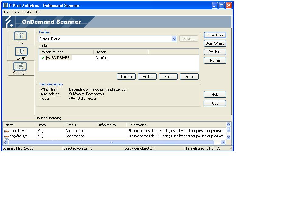

2 filer f-prot ikke kan scanne..
Scannet C: for virus med f-prot nå, og det er to filer den sier den ikke kan scanne.. Se bildet som er lagt ved.
Filene hiberfil.sys og pagefile.sys kan ikke scannes og jeg finner de ikke på c:
Noen som har noe peiling på hva dette kan være?
F-prot viser jo også at dette er delte filer..

Hei, pagefilen din er jo swapfilen/vekslingsfilen xp bruker for å mellomlagre minne på disken, så det er ikke så rart den ikke skannes. Det samme med hibermate, det er filen som tar vare på inst og lagrer det på disken når du setter pc'n på dvalemodus.

Papgefile og hiberfil.sys er systemfiler i windows og er vel konstant skrivebeskytta frå windows si side.
Så viss det har komme virus inn i desse filene så vil eg meine at du har større problemer enn at dei filene ikkje blir sjekka.
Legger ved ein link om desse filene (dog om nokon som prøver å fjerne dei) men viss du vil bli kvitt dei er det eit tips http://www.computing.net/windowsxp/wwwboar...rum/116810.html
Bare for å kverulere; virus kan eksistere i ram, og siden ram-innhold kan swappes ut eller lagres ved hibernate er det enkelt at viruset kommer inn i de filene.
Men selvfølgelig, om det kommer inn på en annen måte har du nok et problem, og jeg vet det var det du mente. ;)
