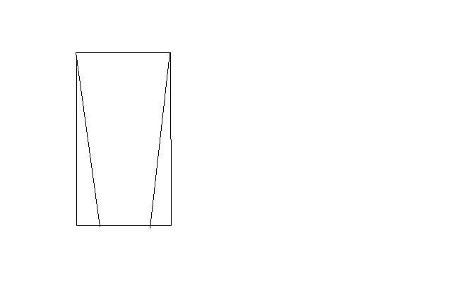

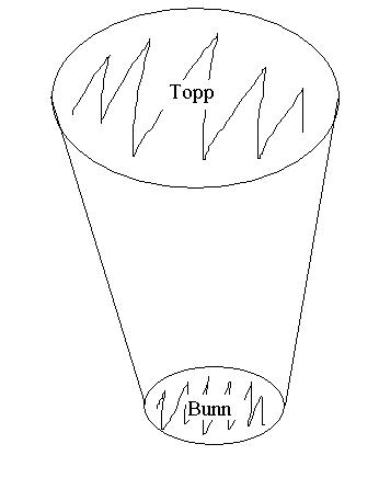

Enceladus Skrevet 23. november 2008 Rapporter Del Skrevet 23. november 2008 (endret) Hvis jeg nå skal klippe ut denne figuren på et ark hvordan bør jeg da tegne den opp? Det skal bli en teddybjørnarm der den øverste diameteren er større enn den nederste) Skjønner dere hva jeg er ute etter? Noen som kunne tegne opp for meg i paint hvordan jeg bør klippe? Endret 23. november 2008 av Mr. Gnom Lenke til kommentar
Enceladus Skrevet 23. november 2008 Rapporter Del Skrevet 23. november 2008 Jo den kan riktignok fungere til en teddybjørn arm. Men den er ikke slik jeg ønsker at den skal være. Jeg vil at den skal ha en begerform. Der den er helt rund og jevn både oppe og nede. Hvordan tegner jeg den formen på arket? Lenke til kommentar
