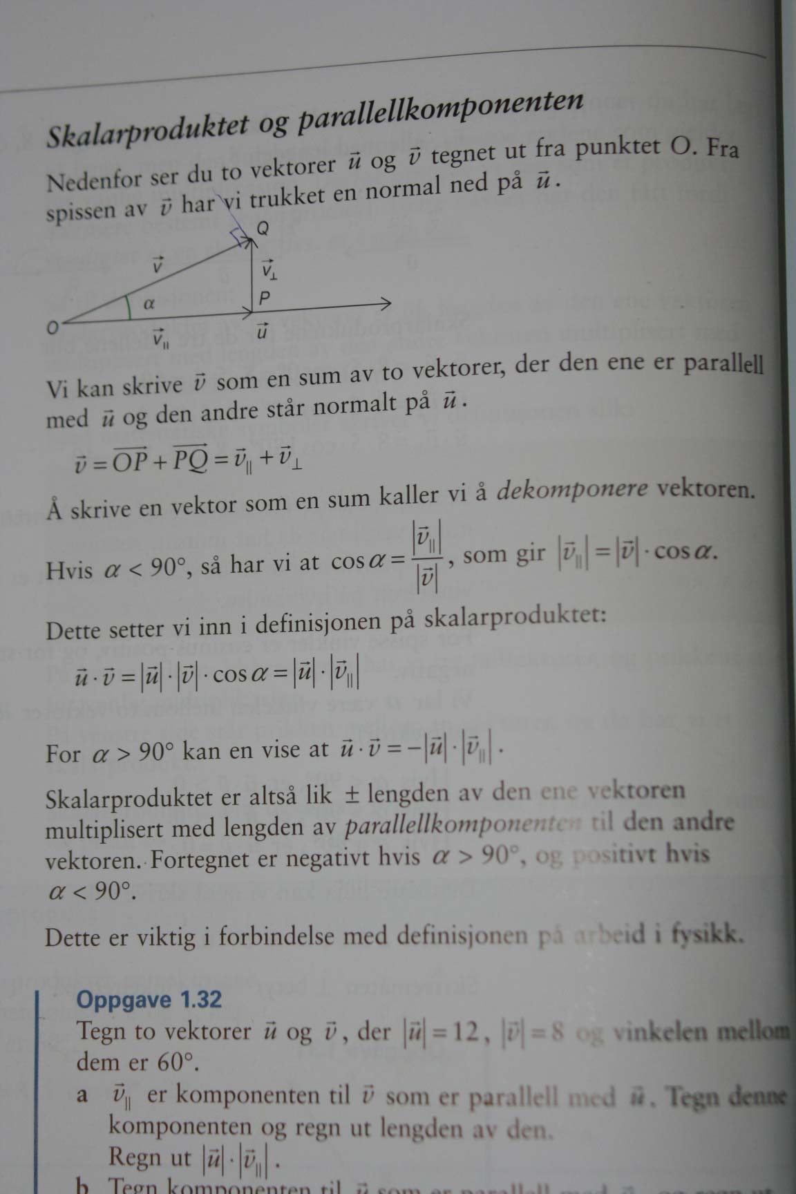

jeg_lyver_mye Skrevet 23. september 2008 Del Skrevet 23. september 2008 Jeg forstår ikke vektormøkka jeg har fått i lekse. Skalproduktet og parallellkomponenten! Stygger greier... stygge greier. Det er slike ting som har økt selvmordsstatestikken i dette landet UTEN TVIL!!! Men til møkka. Tror noen det noe måte å forklare det lettere på? Jeg ser ikke noe lys over hodet mitt! Jeg ser den vektor V er liksom skrevet på alle merkelig måter! Hvordan kan man si at den samme vektor kan være både ditt og datt?! Være så snill? Lenke til kommentar

A-Jay Skrevet 23. september 2008 Del Skrevet 23. september 2008 nevoscript skrev: Tror noen det noe måte å forklare det lettere på? Jeg ser ikke noe lys over hodet mitt!Jeg ser den vektor V er liksom skrevet på alle merkelig måter! Hvordan kan man si at den samme vektor kan være både ditt og datt?! Være så snill? Det eneste som egentlig hjelper her er å lese, løse oppgaver og stå på. Men hvis du har mer spesifikke spørsmål, shoot. Hva gjelder vektoren v så må du ikke blande sammen den faktiske vektoren med de to komponentene som også nevnes. Hvis du ser på figuren så ser du at vektoren v er summen av "v parallell" og "v vinkelrett", som har egne små symboler nede til høyre for v-en. Altså, man har tre ulike vektorer, som vist her: Lenke til kommentar

jeg_lyver_mye Skrevet 23. september 2008 Del Skrevet 23. september 2008 Den V vektoren er jo sånn hypotenus! Hvordan kan dem bare da plutselig si at den er parallell med U vektor...? Lenke til kommentar
aspic Skrevet 23. september 2008 Del Skrevet 23. september 2008 Viktig: v vektoren er ikkje parallell med u vektor. v vektoren kan skrives som ein sum av ein vektor som er parallell med u, og ein som står vinkelrett på u. Dette kalles å dekomponere vektorar. Og ikkje bli frustrert, eg kan love deg at vektorregning var noko ALLE i klassen min sleit med. I alle fall dei som berre tok 2mx. Vi som tok 2fy/3fy fekk til stadighet innprenta vektorregning automatisk. Lenke til kommentar
K.. Skrevet 23. september 2008 Del Skrevet 23. september 2008 (endret) Takk for at du lasta opp. Det de prøver å få deg til å forstå her er at en vektor kan skrives som sum av andre vektorer - analogt til at tall kan skrives som en sum av andre tall. For vektorer hjelper det å se på det grafisk i starten. Du ser at vektor v kan skrives som en sum av en parallell komponent og en ortogonal (vinkelrett) komponent. Sagt med andre ord, å gå fra O til Q via vektoren v er det samme som å gå fra O til P og så fra P til Q. Du ender opp på samme sted. Vi kan selvsagt dekomponere vektoren på andre måter men det er greiest å gjøre det slik at vi får en rettvinklet trekant og da kan benytte en del trigonometri. Grunnen til at dette er viktig i fysikk er at det er enklere å regne på vektorer som er parallelle / ortogonale på koordinataksene enn en eller annen vilkårlig vektor. Sammenhengene cos(a) = |v_parallell| / |v| er bare ren trigonometri på rettvinklede trekanter. Du kan på samme måte skrive sin(a) = |v_ortogonal| / |v| eller tan(a) = |v_ortogonal| / |v_parallell| Av pytagoras har du også sammenhengen: |v_parallell|^2 + |v_ortogonal|^2 = |v|^2 Ble dette sånn høvelig forståelig? Endret 23. september 2008 av Knut Erik Lenke til kommentar
A-Jay Skrevet 23. september 2008 Del Skrevet 23. september 2008 (endret) nevoscript skrev: Den V vektoren er jo sånn hypotenus! Hvordan kan dem bare da plutselig si at den er parallell med U vektor...? Følgende vektor er ikke parallell med u: Mens følgende vektor er parallell med u: Det er om å forstå at de to andre vektorene som heter v som nevnes her (og som jeg viste bilde av i en tidligere post) ikke er det samme som v, de har egne symboler som er forskjellige i nedre høyre hjørne og som gjør det mulig å skille dem fra v. Disse to andre v-vektorene, som kalles "v parallell" og "v vinkelrett" (eller de to "komponentene" til v) er de to katetene på tegningen. EDIT: Skrivefeil. Endret 23. september 2008 av A-Jay Lenke til kommentar
