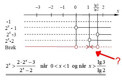

2bb1 Skrevet 14. desember 2007 Rapporter Del Skrevet 14. desember 2007 Hei, driver å regner logaritmeregning, og får forsåvidt riktig svar, men kunne noen sagt meg hva pilene på tallinjen er til?? Lenke til kommentar
GeO Skrevet 14. desember 2007 Rapporter Del Skrevet 14. desember 2007 Bruddpunkt. Viser at brøken din ikke har noen verdi for x=1, siden du får 0 i nevner der. Lenke til kommentar
