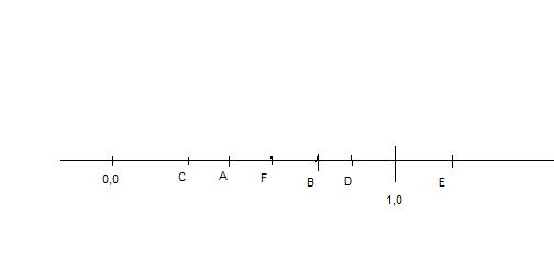

Jeg er ikke sikker på om jeg skjønner oppgaven helt, men hvis det bare er å finne ut hva tallene A og B er og så gange de sammen så kan du kanskje bruke linjal til å finne ut et anslag for tallene.
F.eks hvis det er 4 cm fra 0 til A og 10 cm fra 0 til 1 så vet du at verdien A er 4/10 = 0,4. Mål B på samme måte og gang ut.
Lenke til kommentar
Skal det være likt mellomrom mellom alle punktene på linjen?
8446072[/snapback]
Nei
8446106[/snapback]
Skjønner heller ikke oppgaven helt.
Sånn jeg tenkte først, men lengden mellom 0,0 og 1,0 går ikke opp i noe tall.
Lengden mellom 0,0 og 1,0 er 7,2cm.
edit: Dumme meg.
Deler den bare i to. 3,6cm er midten.
