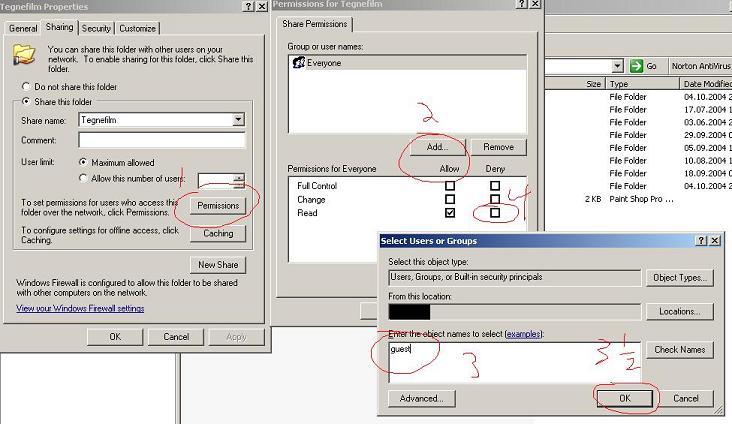

solar_panel+ Skrevet 4. oktober 2004 Del Skrevet 4. oktober 2004 (endret) Først slå av enkel fildeling. Åpne egenskaper for mappen og velg "sharing", velg "permissions" (1) og legg til de brukerene du trenger å sette egenskaper på (evt guest). (2+3) Sett deretter "deny" på read/full access. (4) Ikke sett deny på everyone (ta bort everyone). En deny overstyrer alltid en access. Dvs setter du deny på everyone kommer du ikke til selv. Legg til din egen bruker og gi tilgang. Test at det funker først Se vedlagt bilde. Deretter setter du passord som beskrevet, eller via "users" i kontroll panelet Sp+ Edit: Nei du kan ikke sette passord på en mappe. Med winxp følger passordet brukeren(e) og så gir du dem tilgang/ikke tilgang. Bruk evt grupper hvis det er snakk om mange brukere. Endret 4. oktober 2004 av solar_panel+ Lenke til kommentar
