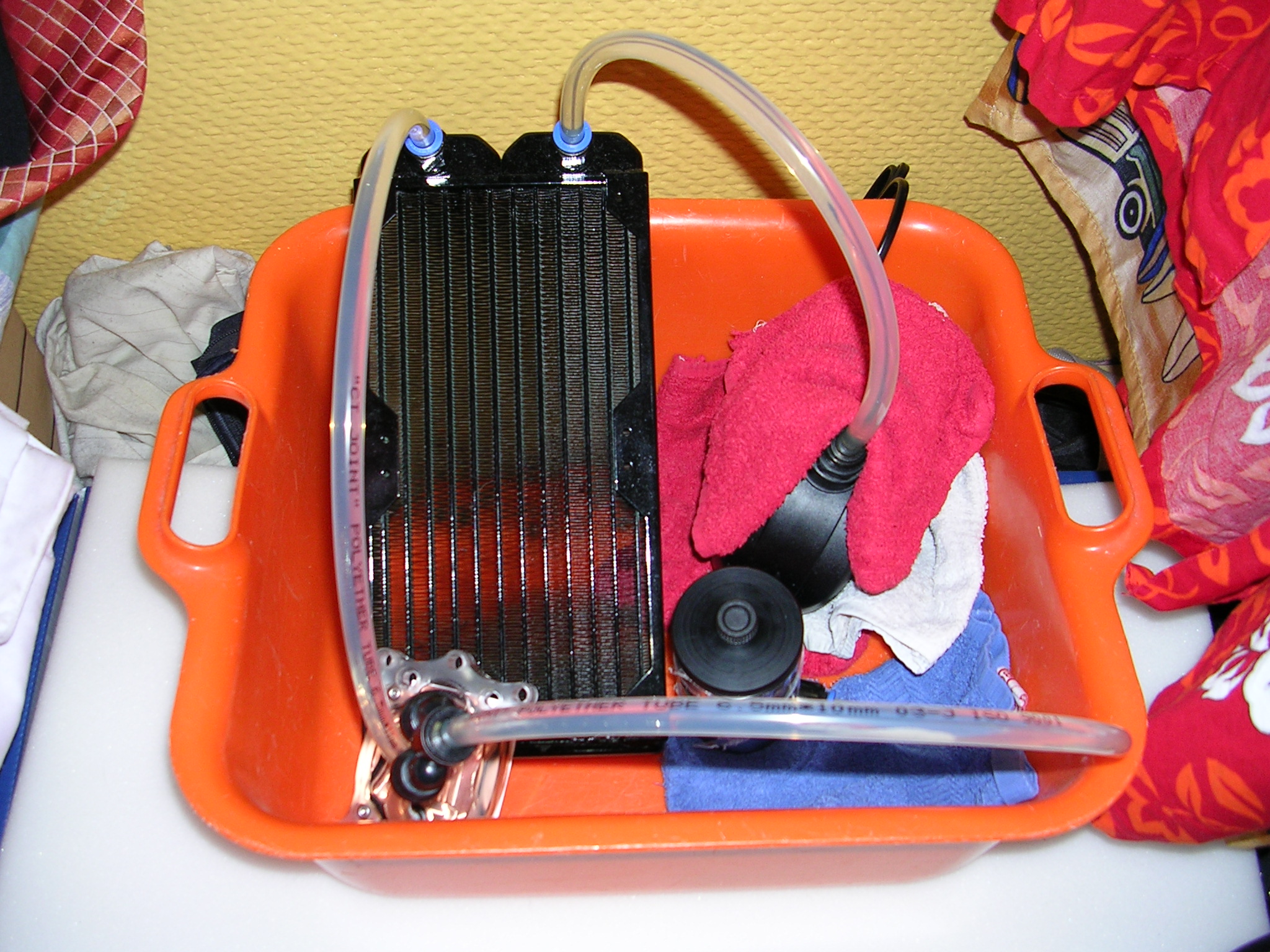

kverna Skrevet 27. september 2004 Del Skrevet 27. september 2004 her står vannkjølinga til lekasjetesting utenfor kabinettet, har fylt opp med batterivann og algemiddel. Når det skal i maskina kommer glowmotion også. Lenke til kommentar https://www.diskusjon.no/topic/304158-sjekke-for-lekkasje-lekkasje-fra-pumpa/#findComment-2858755

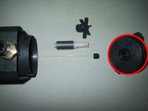

ZoomZoom McMoen Skrevet 28. september 2004 Forfatter Del Skrevet 28. september 2004 Kjørte igang og testet med batterivann/frostvæske jeg... Men til min store forargelse viser det seg at pumpa (Hydor L20) lekker ved innsuget (vannrett tilkobling)... Jeg har hatt pumpa åpen og utført eheim-mod på den, så den er veldig stillegående og fin, og jeg satt den sammen på akkurat samme måte som den kom. Har nå prøvd å ta på mer gjengeteip på nippelen som skrus inn i pumpa, og rundt selve "festet" (se bilde for forklaring). Skal teste om det nå er tett så fort jeg kommer hjem fra jobb, men er kanskje redd for at jeg må ha ny pumpe? Hva tror dere? Er pumpa ødelagt? Lenke til kommentar https://www.diskusjon.no/topic/304158-sjekke-for-lekkasje-lekkasje-fra-pumpa/#findComment-2861134
