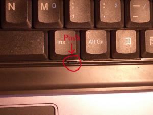

ED209 Skrevet 26. september 2004 Del Skrevet 26. september 2004 Vet ikke om det hjelper, men på min laptop er det 4 små klips i nerkant av tastaturet som trykkes inn for å løsne tastaturet, se bilde: Lenke til kommentar https://www.diskusjon.no/topic/303515-skifte-tastatur-p%C3%A5-aopen-barebook/#findComment-2852302
Sigurd Ø Skrevet 26. september 2004 Del Skrevet 26. september 2004 Har de samme klipsene på min laptop. Tastaturet er bare kilt fast under disse klipsene. Plastdekselet i overkant av tastaturet må av, deretter løfter du opp tastaturet i overkant og drar det forsiktig litt opp og ut. Lenke til kommentar https://www.diskusjon.no/topic/303515-skifte-tastatur-p%C3%A5-aopen-barebook/#findComment-2852360
