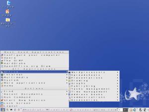

Xvani Skrevet 17. september 2004 Del Skrevet 17. september 2004 (endret) Hei På en eller annen måte har det kommet mellomrom mellom ALLE bokstaver i alle menyer og dokumenter, under iconer osv. Jeg bruker Mandrake 10.0 Ser ut som om jeg har gjort noe for å få systemet til å bli mer vennlig for de nærsynte eller noe. Alle menyer er doblet og dette er veldig irriterende Hvordan får jeg det tilbake? Endret 9. oktober 2004 av Xvani Lenke til kommentar

Xvani Skrevet 14. oktober 2004 Forfatter Del Skrevet 14. oktober 2004 (endret) Sorry det har tatt litt tid. Hvordan tar jeg screenshot i Mandrake? Hva skal jeg endre på i den filen? Endret 14. oktober 2004 av Xvani Lenke til kommentar

Xvani Skrevet 15. oktober 2004 Forfatter Del Skrevet 15. oktober 2004 Brukte The Gimp for screen shot, det varierer fra program til program med mellomrommene, og filexplorer er det helt jævelig å bruke.. Hvis dere trenger fler, er det bare å si ifra! Lenke til kommentar
