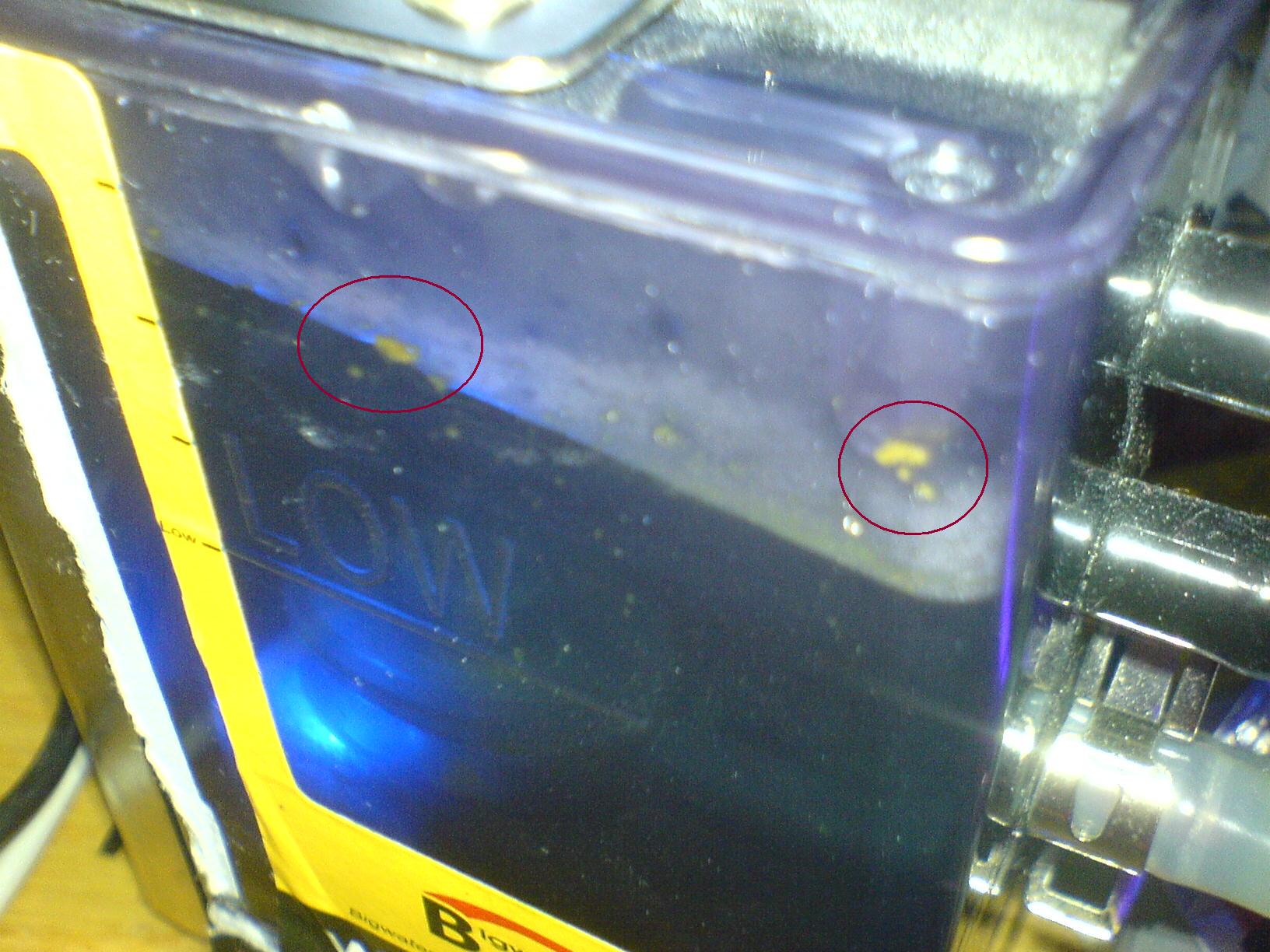

SemikolonP Skrevet 18. april 2008 Del Skrevet 18. april 2008 (endret) I tanken har jeg fått noen grønne prikker ved vannivået og litt lenger inn i pumpa. Hva er det for noe? O.o Endret 18. april 2008 av ;P Lenke til kommentar
