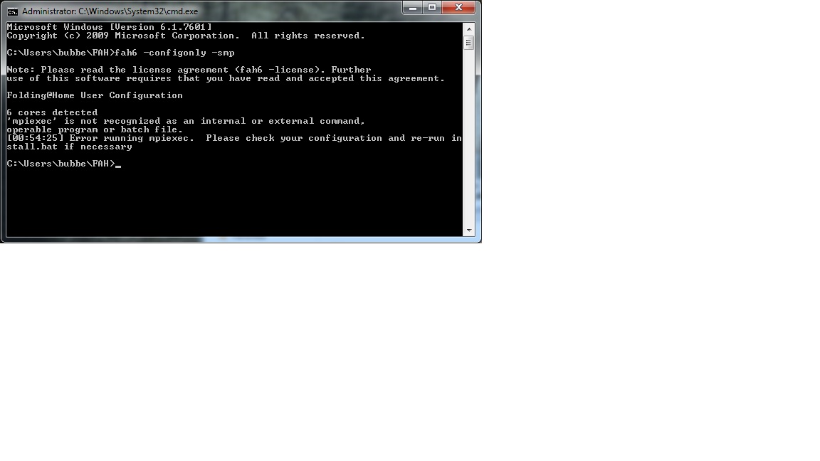

Her er hva som skjer når jeg følger guiden til klienten.
Ah... prøv å gjør dette:
1) lag en snarvei av fila FAH6.34-win32-SMP.exe og legg den på skrivebordet ditt.
2) Høyreklikk på snarveien og velg "Properties".
3) Gå til "shortcut-taben".
4) Legg til " -smp" etter det som står i target-feltet.
5) Hvis du ikke har konfigurert et oppsett enda, vil du bli spurt om brukernavn, lag, instillinger etc..
6) Hvis du allerede har gjort det, vil foldinga starte direkte :) Hvis du IKKE har gjort det, starter foldinga etter at du har fylt ut alt :)
Slik pleier jeg å gjøre det.. funker bra :)
