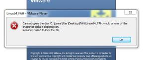

-alias- Skrevet 14. desember 2009 Del Skrevet 14. desember 2009 Dette betyr? Restarte fungerer helt fint, klarer ikke consolen å finne ut det selv? Hvis du ser etter i loggen så har den forsøkt en rekke ganger uten å klare det. Etter x antall forsøk gir den opp og venter i 24 timer før nytt forsøk. Lenke til kommentar
War Skrevet 14. desember 2009 Del Skrevet 14. desember 2009 Det står jo at den ble sendt rett over, så setter den seg i pause. Bestillte 2x 250-kort idag. Da blir det litt mer samvittighet pr watt da serverene er på uansett. Lenke til kommentar
ei57 Skrevet 14. desember 2009 Del Skrevet 14. desember 2009 Det står også "EUE limit exceeded", hvilket betyr at klienten har hatt for mange påfølgende krasj. Det kan skyldes at den har fått en WU som er dømt til å feile eller at et eller annet er for høyt klokket. Sjekk log om den har feilet på samme WU hver gang. Restart klient for å oppheve 24 timers pause. Lenke til kommentar
War Skrevet 14. desember 2009 Del Skrevet 14. desember 2009 (endret) Lurer på hva som skaper ustabilheter. Det er ikke forlite ampere/watt, det er ikke varmt. Cpuload 90% gpuload 90% og helt random,PANG reboot. Så logger jeg på og musa fungerer ikke. Denne feilmeldingen kom etter at den ikke tålte flere sudden deaths. Nå må hele legges inn på nytt. Endret 14. desember 2009 av War Lenke til kommentar
