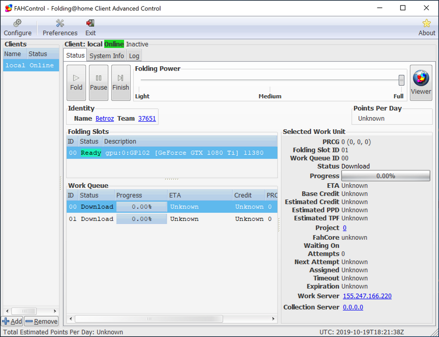

Betroz Skrevet 19. oktober 2019 Rapporter Del Skrevet 19. oktober 2019 Blir ikke stabil PPD når jeg må passe på 1080Ti maskina som en unge med slike hver dag : 2080Ti folder som bare det. Så hva skjer? Lenke til kommentar

War Skrevet 20. oktober 2019 Rapporter Del Skrevet 20. oktober 2019 Blir ikke stabil PPD når jeg må passe på 1080Ti maskina som en unge med slike hver dag : FAH.PNG 2080Ti folder som bare det. Så hva skjer? config, avansert, ta bort any, velg hunting..save Lenke til kommentar
Betroz Skrevet 20. oktober 2019 Rapporter Del Skrevet 20. oktober 2019 config, avansert, ta bort any, velg hunting..save Takk. Da prøver jeg det Lenke til kommentar
War Skrevet 20. oktober 2019 Rapporter Del Skrevet 20. oktober 2019 Ikke hat en sånn feil siden jeg gjorde dette på alle maskinene. Satte any i går på en, pang feil med en gang. Er vel sånn at det er en server som sliter og denne sykdommen bruker ikke den serveren for å dele ut jobber. Lenke til kommentar

Kjetil Lura Skrevet 21. oktober 2019 Rapporter Del Skrevet 21. oktober 2019 Ikke hat en sånn feil siden jeg gjorde dette på alle maskinene. Satte any i går på en, pang feil med en gang. Er vel sånn at det er en server som sliter og denne sykdommen bruker ikke den serveren for å dele ut jobber. Jepp, men liker å forske any Er en server som sliter: 16:05:00:WU02:FS00:Download 0.91% 16:05:07:WU02:FS00:Download 1.59% 16:05:13:WU02:FS00:Download 2.05% 16:05:19:WU02:FS00:Download 2.50% 16:05:29:WU02:FS00:Download 2.73% 16:05:36:WU02:FS00:Download 3.41% 16:05:42:WU02:FS00:Download 3.87% 16:05:48:WU02:FS00:Download 4.32% 16:05:56:WU02:FS00:Download 5.00% 16:06:02:WU02:FS00:Download 5.46% 16:06:06:WU01:FS01:0x21:Completed 8625000 out of 12500000 steps (69%) 16:06:09:WU02:FS00:Download 6.14% 16:06:17:WU02:FS00:Download 6.82% 16:06:25:WU02:FS00:Download 7.50% 16:06:42:WU02:FS00:Download 8.19% 16:06:48:WU02:FS00:Download 8.64% 16:06:56:WU02:FS00:Download 9.09% 16:07:02:WU02:FS00:Download 9.55% 16:07:09:WU02:FS00:Download 10.23% 16:07:19:WU02:FS00:Download 10.69% 16:07:25:WU02:FS00:Download 11.14% 16:07:34:WU02:FS00:Download 11.60% 16:07:41:WU02:FS00:Download 12.05% 16:07:47:WU02:FS00:Download 12.28% 16:07:58:WU02:FS00:Download 12.73% 16:08:07:WU02:FS00:Download 13.19% 16:08:15:WU02:FS00:Download 13.87% 16:08:29:WU02:FS00:Download 14.10% 16:08:35:WU02:FS00:Download 14.32% 16:08:43:WU02:FS00:Download 15.01% 16:08:50:WU02:FS00:Download 15.69% 16:08:56:WU02:FS00:Download 16.37% 16:09:05:WU02:FS00:Download 17.05% 16:09:12:WU02:FS00:Download 17.73% 16:09:18:WU01:FS01:0x21:Completed 8750000 out of 12500000 steps (70%) 16:09:19:WU02:FS00:Download 18.19% 16:09:26:WU02:FS00:Download 18.87% 16:09:32:WU02:FS00:Download 19.55% 16:09:39:WU02:FS00:Download 20.24% 16:09:46:WU02:FS00:Download 21.15% 16:09:53:WU02:FS00:Download 21.83% 16:09:59:WU02:FS00:Download 22.51% 16:10:07:WU02:FS00:Download 23.42% 16:10:14:WU02:FS00:Download 24.10% 16:10:21:WU02:FS00:Download 24.78% 16:10:28:WU02:FS00:Download 25.47% 16:10:36:WU02:FS00:Download 26.37% 16:10:42:WU02:FS00:Download 27.06% 16:10:49:WU02:FS00:Download 27.74% 16:10:55:WU02:FS00:Download 28.42% 16:11:02:WU02:FS00:Download 29.10% 16:11:08:WU02:FS00:Download 29.56% 16:11:16:WU02:FS00:Download 30.01% 16:11:23:WU02:FS00:Download 30.69% 16:11:31:WU02:FS00:Download 31.60% 16:11:38:WU02:FS00:Download 32.51% 16:11:45:WU02:FS00:Download 33.42% 16:11:51:WU02:FS00:Download 34.11% 16:11:58:WU02:FS00:Download 34.56% 16:12:05:WU02:FS00:Download 35.01% 16:12:12:WU02:FS00:Download 35.70% 16:12:20:WU02:FS00:Download 36.38% 16:12:28:WU02:FS00:Download 37.06% 16:12:31:WU01:FS01:0x21:Completed 8875000 out of 12500000 steps (71%) 16:12:35:WU02:FS00:Download 37.52% 16:12:42:WU02:FS00:Download 38.43% 16:12:49:WU02:FS00:Download 39.11% 16:12:55:WU02:FS00:Download 40.02% 16:13:01:WU02:FS00:Download 41.15% 16:13:08:WU02:FS00:Download 42.06% 16:13:15:WU02:FS00:Download 42.97% 16:13:24:WU02:FS00:Download 43.88% 16:13:30:WU02:FS00:Download 44.34% 16:13:36:WU02:FS00:Download 44.79% 16:13:44:WU02:FS00:Download 45.47% 16:13:52:WU02:FS00:Download 46.16% 16:13:58:WU02:FS00:Download 46.61% 16:14:04:WU02:FS00:Download 47.07% 16:14:11:WU02:FS00:Download 47.52% 16:14:27:WU02:FS00:Download 47.75% 16:14:44:WU02:FS00:Download 48.43% 16:14:52:WU02:FS00:Download 48.88% 16:14:58:WU02:FS00:Download 49.57% 16:15:04:WU02:FS00:Download 50.25% 16:15:10:WU02:FS00:Download 50.93% 16:15:17:WU02:FS00:Download 51.61% 16:15:24:WU02:FS00:Download 52.30% 16:15:30:WU02:FS00:Download 52.98% 16:15:38:WU02:FS00:Download 53.66% 16:15:43:WU01:FS01:0x21:Completed 9000000 out of 12500000 steps (72%) 16:15:52:WU02:FS00:Download 54.11% 16:15:58:WU02:FS00:Download 55.71% 16:16:04:WU02:FS00:Download 59.57% 16:16:10:WU02:FS00:Download 64.12% 16:16:16:WU02:FS00:Download 65.26% 16:16:22:WU02:FS00:Download 67.30% 16:16:28:WU02:FS00:Download 69.12% 16:16:35:WU02:FS00:Download 70.48% 16:16:41:WU02:FS00:Download 71.39% 16:16:47:WU02:FS00:Download 72.53% 16:16:53:WU02:FS00:Download 85.95% 16:16:59:WU02:FS00:Download 89.81% 16:17:05:WU02:FS00:Download 91.40% 16:17:11:WU02:FS00:Download 92.54% 16:17:17:WU02:FS00:Download 94.81% 16:17:23:WU02:FS00:Download 96.86% 16:17:29:WU02:FS00:Download 98.91% 16:17:31:WU02:FS00:Download complete Lenke til kommentar
Betroz Skrevet 21. oktober 2019 Rapporter Del Skrevet 21. oktober 2019 (endret) Ikke hat en sånn feil siden jeg gjorde dette på alle maskinene. Selv med rådet ditt, så stoppet 2080Ti kortet nå. Satt om til Any og heller ikke noe enda. Kanskje det dukker noe opp i løpet av natta... Edit : Nei dukket ikke noe opp. Slettet folde slotten for kortet da jeg stod opp i dag, la til ny, og så kom det. Må bare finne meg i at jeg må passe på det hele tida da. PPD fra meg går iallefall ned så lenge det er slik. Endret 22. oktober 2019 av Betroz Lenke til kommentar
Kjetil Lura Skrevet 26. oktober 2019 Rapporter Del Skrevet 26. oktober 2019 Jeg lukker fah, så må jeg stoppe prosesen. Da laster fah ned nye jobb. Prøv det neste gang, er vel raskere det enn å sette opp slotene på nytt. Legge inn next-unit-percentage=100 Og beta om du kjører de Lenke til kommentar
