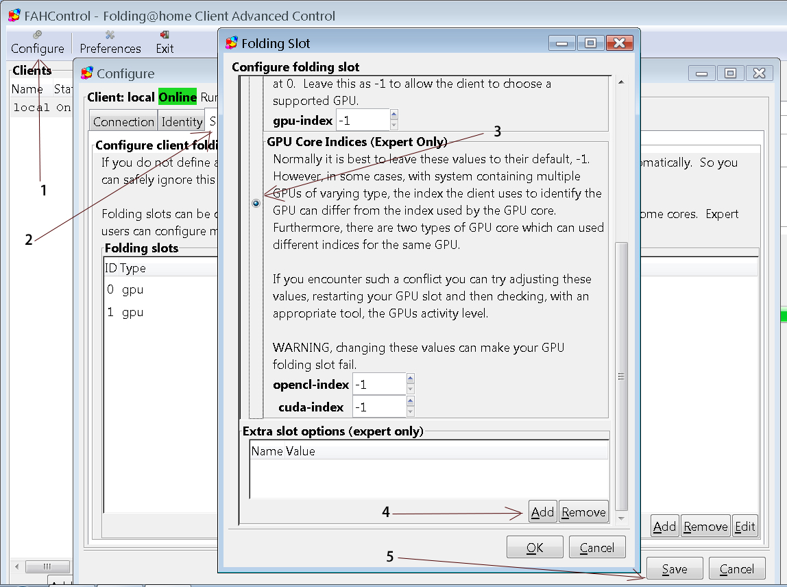

Kjetil Lura Skrevet 12. januar 2015 Del Skrevet 12. januar 2015 Nei du legge til nye gpu slot i v7 clienten. Vet du hvordan? Lenke til kommentar
oyoygard Skrevet 12. januar 2015 Del Skrevet 12. januar 2015 Nei du legge til nye gpu slot i v7 clienten. Vet du hvordan? Tja... Jeg trodde jeg kunne det, men siden jeg ikke får det til bør jeg kanskje ikke være så skråsikker... Men burde ikke system status vise 2 GPUer selv før jeg har definert 2 slots? Lenke til kommentar
Sn1ken Skrevet 12. januar 2015 Del Skrevet 12. januar 2015 (endret) Virker ikke som klienten min skjønner at jeg har satt inn en ny GPU i maskinen min. Jeg hadde et 780 Ti, og satte inn et 980 i tillegg. Virker som det er 980 som nå folder (ut fra teperatur, last, og PPD har gått opp) Må jeg slette noe gammel konfig for at klienten skal oppdage det nye kortet? Jeg får ikke til å definere en ekstra GPU-slot. Det hender seg at klient forveksler 9xx kort og 7xx kort. I linkene under kan du se hvordan du løser dette manuelt via klient. https://foldingforum.org/viewtopic.php?p=264564#p264564 https://foldingforum.org/viewtopic.php?p=199379#p199379 Her ser du hvordan legge til ekstra GPU ihvertfall i windows. Endret 12. januar 2015 av Sn1ken 1 Lenke til kommentar
oyoygard Skrevet 12. januar 2015 Del Skrevet 12. januar 2015 Mange takk for hjelpen alle sammen! Jeg fikk det til nå. Jeg prøvde flere ting, men tror det som løste det var å restarte FAHControl (jeg kjører denne på en laptop, har restartet FAHClient på serveren, men mulig Control husker mer enn jeg trodde. I tillegg forandret jeg <gpu v='false'/> i konfigen til 'true', og da ble den slettet (sikkert fordi det er default) Hva den gjør og hvordan den har havnet der vet jeg ikke. Det ser ihvertfall bra ut her nå. Skal dobbeltsjekke at klienten min ikke har forvekslet kortene (regner med jeg kan se det ut fra PPD på de to GPU-slot'ene?) Begge kortene folder ihvertfall nå 17:53:37: GPUs: 2 17:53:37: GPU 0: NVIDIA:4 GM204 [GeForce GTX 980] 17:53:37: GPU 1: NVIDIA:3 GK110 [GeForce GTX 780 Ti] 17:53:37: CUDA: 5.2 17:53:37:CUDA Driver: 7000 Lenke til kommentar
