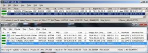

-alias- Skrevet 4. oktober 2013 Del Skrevet 4. oktober 2013 Nå begynner samlet PPD for mine 6 servere å ligne på noe. Hadde de 2 på hytta foldet noe annet enn P8101 ville samlet PPD vært over 3.6 mill. Hadde de 2 nyeste kjørt med 4-kanals minne (nå 2-kanal) ville PPD vært over 3.9 mill, og endelig, hvis alle hadde kjørt bare P8104 ville PPD vært passert 4 millioner. Jeg ser jo at de andre som har under bygging går for 4-kanal 1600MHz minne, og jeg er litt spent på hvor mye frekvensen utgjør i ytelse. Forskjellen fra 2-kanel til 4-kanal er ca. 30 sekunder forbedring av TPF. Lenke til kommentar

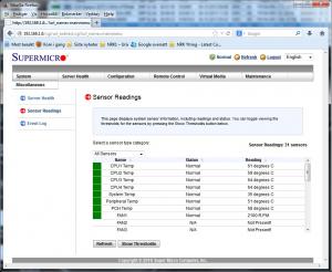

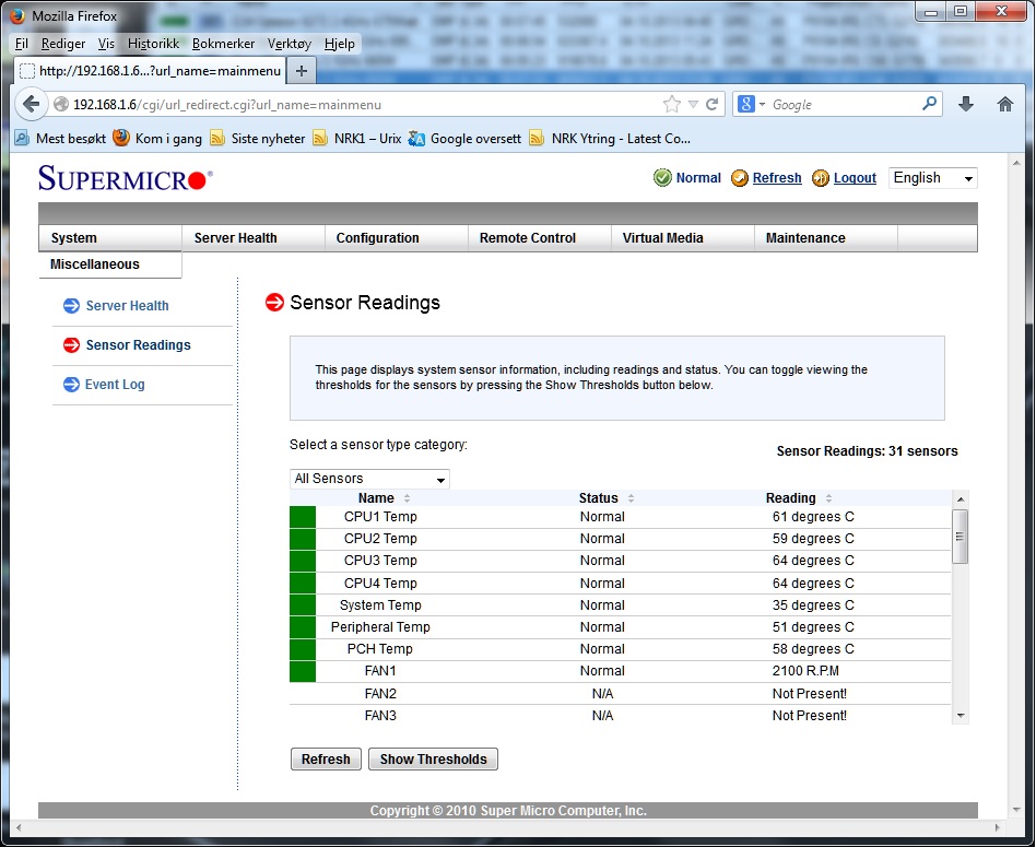

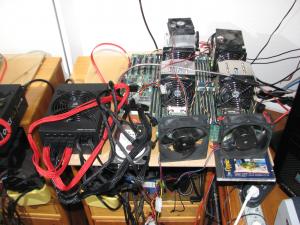

-alias- Skrevet 4. oktober 2013 Del Skrevet 4. oktober 2013 Det er egentlig ingen logikk i dette jeg gjorde nå! Jeg satte 2 gamle CPU-kjølere med små vifter på toppen av de 2 CPUene (3 og 4) som var varme og temperaturen på disse sank med 10 - 12 grader øyeblikkelig, samt at strømforbruket gikk ned med ca. 20W., se bildene nedenfor: Temperaturene falt også for CPU1 og CPU2 så forstå det den som kan. Kanskje har det med at jeg belastet andre deler av PSU ved å koble til de 2 viftene. Nå gir jeg meg for i natt, og ser på hva som har skjedd i morgen. 1 Lenke til kommentar

-alias- Skrevet 4. oktober 2013 Del Skrevet 4. oktober 2013 (endret) PSU 2 har 76A på 12V railen. Men som du ser i forrige melding, etter at jeg koblet inn 2 vifter til så fungerer plutselig alt helt utmerket også med bare en PSU. Strømforbruket er nå nede i 665W, samme som den første E5-serveren min, og TPF har aldri vært bedre med bare 8 minnebrikker. Endret 4. oktober 2013 av -alias- Lenke til kommentar

-alias- Skrevet 4. oktober 2013 Del Skrevet 4. oktober 2013 Det har nok med varmeutvikling i kabler etc å gjøre. Dess mer varme jo mer effekt må til fordi motstanden i kabler etc øker, når du har mer kjøling vil ikke det kreves så mye effekt for å få ting til å snurre rundt. Altså mindre ampere kan man kanskje si. Kan ikke komme på annen forklaring i farten. Det har ingen ting å si hvor de siste 2 viftene jeg koblet til er plassert. Hvis jeg kobler fra en av dem øker temperaturen på CPU3 og CPU4 umiddelbart, så jeg antar det må ha noe med viftestyringen i bios å gjøre. Må grunne litt på dette så finner jeg vel ut av det. Bios i denne versjonen er helt forskjellig fra det første kortet så jeg må vel lese meg litt opp på hvordan det fungerer. Lenke til kommentar
