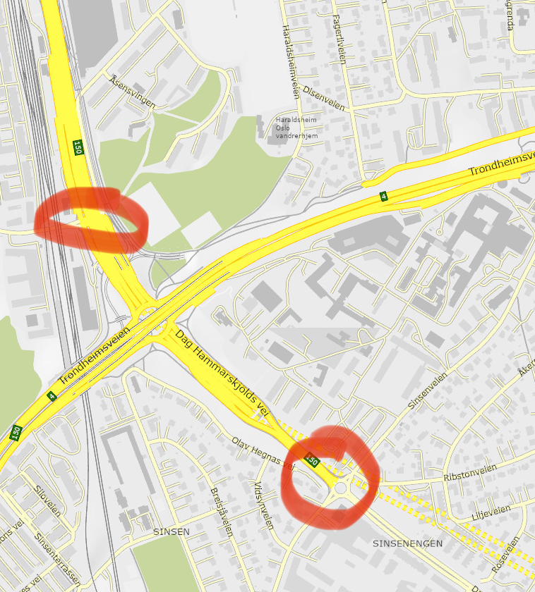

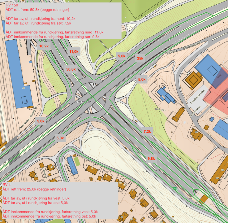

qualbeen Skrevet 9. februar 2024 Del Skrevet 9. februar 2024 Statens vegvesen gjennomfører både faktiske tellinger, og mer gjetningsbaserte tall, på veiene våre. Her er kjapp oversikt over Sinsenkrysset. Tallene ble beregnet i 2022 og 2023 (litt ulikt pr segment). https://vegkart.atlas.vegvesen.no/#kartlag:topo4/@264638,6651913,17/hva:!(id~540)~/vegsystemreferanse:264522.673:6651883.848 OBS OBS: Noe som kompliserer dette krysset, er at det er jo ikke bare et kryss mellom RV4 og RV150. Nei da, i nord kobles lokaltrafikk fra Hans Nielsens Hauges gate på. Og sørfra ser jeg lokalvei som munner ut i en rundkjøring ved Sinsenengen. Med andre ord er det naturlig å tro at det blir tidvis mange forskjellige felt-valg fra bilistene. Det å veksle felt innebærer vikeplikt, men i saktegående rush praktiseres ofte glidelås-lignende fletting. Uansett; alle de ulike vei- og felt-valgene gjør at trafikken går sakte. Ønsker man å kjøre inn i disse to lokal-områdene må man innom rundkjøringen i midtplanet. Uansett om man kommer fra RV4 eller RV150: Eneste mulighet er via rundkjøring. Og motsatt: trafikk fra lokalvei som skal ut på hovedveien, ledes også gjennom samme rundkjøring. Av trafikk som ledes inn i rundkjøring sørfra, stammer 4,2k fra RV150, mot 3k fra nevnte lokale småveier (~42%!) Av trafikk som ledes inn i rundkjøring nordfra, stammer 4k fra Hans Nielsens Hauges gate. Fra RV150 kommer 10,2k (som vist på figur), hvilket betyr at rundkjøringen mates med totalt 14,2k. «Bare 28%» lokaltrafikk derfra altså. Av- og påkjøringer rundkjøring parallelt med RV4 har ikke disse ulumskhetene. Her føres alle felt rett av/på RV4. Uten å ha sett noe særlig på lokalveiene, så tviler jeg forøvrig sterkt på at de klarer å ta unna trafikken fra rundkjøringen. Jeg tror trafikken hadde flytet langt bedre hvis man fjernet denne lokaltrafikken helt. Da har man riktignok ødelagt kjøremønstre for mange tusen bilister. Så den trafikken må ledes inn på RV4 og RV150 på annet vis. Men den burde ikke vært ledet rett inn i rundkjøringen! De som skal til RV4 burde vært ledet dit. De som skal til RV150 burde vært ledet dit. (Med fare for feiltolkninger av Statens data) 1 1 Lenke til kommentar

KalleKanin Skrevet 15. februar 2024 Del Skrevet 15. februar 2024 qualbeen skrev (På 9.2.2024 den 2:10 PM): <...................> Jeg tror trafikken hadde flytet langt bedre hvis man fjernet denne lokaltrafikken helt. Da har man riktignok ødelagt kjøremønstre for mange tusen bilister. Så den trafikken må ledes inn på RV4 og RV150 på annet vis. Men den burde ikke vært ledet rett inn i rundkjøringen! De som skal til RV4 burde vært ledet dit. De som skal til RV150 burde vært ledet dit. (Med fare for feiltolkninger av Statens data) Enig. Sinsenkrysset er elendig planlagt. Husker jeg reagerte på det når de bygget det om for ganske mange år siden. De orket ikke å gjøre det på en god måte, og videreførte bare de eksisterende utfordringene. Nå som tunellen ned under Løren/Refstad er laget har det blitt enda vanskeligere å gjøre noe med. Man må finne en annen løsning der man skiller trafikken, slik at ikke trafikk til ulike steder må krysse hverandre. I stedet for en stor rundkjøring burde krysset RV4/RV150 vært planfritt, og så kunne man hatt egne separate avstikkere eller sideveier for lokaltrafikken. F.eks. når man kommer fra sør-øst og skal inn i rundkjøringen må man flette mellom de som kommer opp fra tunellen og "lokaltrafikken" som kommer ovenfra fra Refstad-området. Dette er uheldig og skaper kø selv når det er forholdsvis begrenset trafikk. Det eneste med krysset som fungerer er når man bare skal rett gjennom. Dette går stort sett uten problemer, særlig hvis man kjører RV4/Trondheimsveien, da raser man gjennom krysset uten problemer. Man har i typisk norsk stil aldri orket å tenke langt nok frem for å lage et ordentlig kryss, men bare flikket på en gammel og dårlig løsning og skjøvet problemet foran seg. 1 Lenke til kommentar
