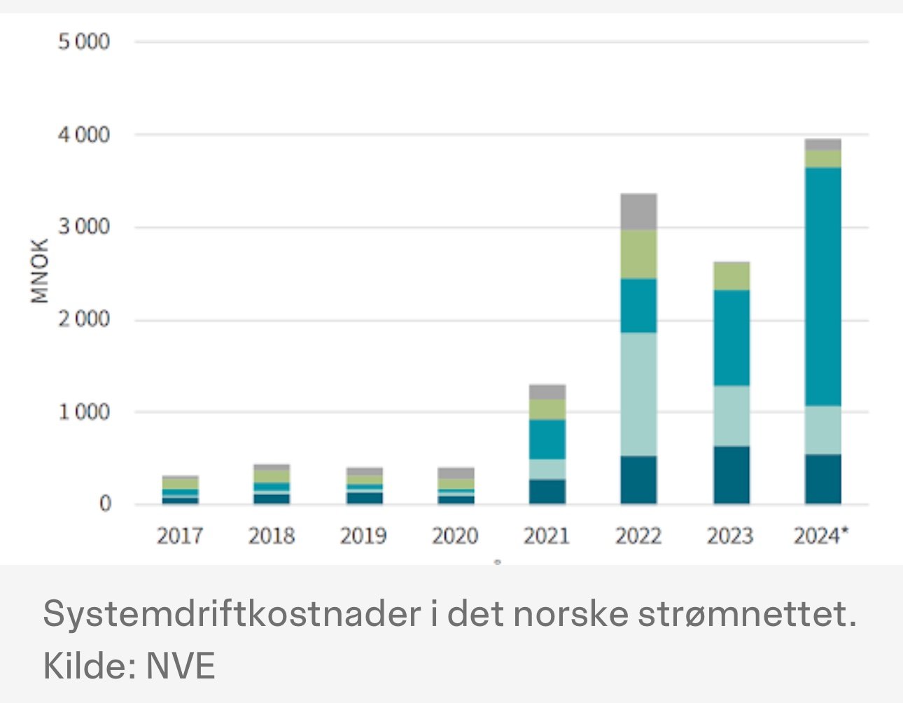

kakarlsen Skrevet 29. april 2025 Skrevet 29. april 2025 Smule8o skrev (5 timer siden): Vi har heldigvis en langt mer robust oppbygging av vårt nett takket være et synkronområde med mye roterende masse i sving. Men man kan igrunn lett se ulempene med stadig mer uregulerbar produksjon og mer eksport på Statnetts systemkostnader: Det er ikke nødvendigivs feil tolkning, men samtidig er prissettingen på de forskjellige reservemarkedene til Statnett påvirket av hva spotprisen er i utgangspunktet, og den har dermed stor innvirkning på kostnadene ved systemdrift. Følgende tekst i 2023-rapporten søylediagrammet er hentet fra (kan ikke se at 2024 er publisert enda): "Hovedårsaken til dette er at kostnader knyttet til reserver og produksjonsflytting- og glatting er tett tilknyttet kraftprisene og kraftprisenes volatilitet" 1
Samms Skrevet 29. april 2025 Skrevet 29. april 2025 17 minutes ago, torbjornen said: Om eg har forstått det rett har utfallet samanheng med stor andel fornybar kraft som lett koplar ut dersom det av ein eller annan grunn oppstår ustabilitet i nettet. Så kven er det eigentleg som lyg? Det ville ha vore mykje betre at politikarane frå etablerte parti venta med å uttale seg til hebdingsforløpet er avklart, og at ein deretter seier det slik som det er. Når politikarar frå etablerte parti lyg og bortforklarar vil folket i større grad stemme på ytterfløyane som har lygn og bortforklaringar som vane. Vannkraft er fornybar kraft det også, kanskje der installasjonane varer lengst og treng minst fornying. Så det er ikkje "fornybar" kraft i seg sjølv som er problemet. Det er typen straumgeneratorer. Ein generator kopla til eit vasshjul kan om belastninga fungere sjølv om spenninga synker og fasen sleper. Ok innan grenser før generatoren må koplast ut for å ikkje bli øydelagt. Og då det er eit stort tungt svinghjul så stopper det ikkje momentant ved lastvariasjon. Kanskje er låg spenning og etterslep på fase eit større problem for mange av lastene. Eit solcelleanlegg generer likestraum som blir gjort om til vekselstraum i ein inverter. Inverteren tåler neppe å mate straum inn om spenning blir for låg og fasen for feil, då koplar den ut. Og det skjer før ein generator på akslingen til ein turbin dreven av vatn må gje opp. Der vasskraftgeneratoren kan slepe etter ved for stor rask endring i last koplar inverteren ut. 1
sk0yern Skrevet 29. april 2025 Skrevet 29. april 2025 kakarlsen skrev (18 minutter siden): Det er ikke nødvendigivs feil tolkning, men samtidig er prissettingen på de forskjellige reservemarkedene til Statnett påvirket av hva spotprisen er i utgangspunktet, og den har dermed stor innvirkning på kostnadene ved systemdrift. Følgende tekst i 2023-rapporten søylediagrammet er hentet fra (kan ikke se at 2024 er publisert enda): "Hovedårsaken til dette er at kostnader knyttet til reserver og produksjonsflytting- og glatting er tett tilknyttet kraftprisene og kraftprisenes volatilitet" https://smooth-storage.aptoma.no/users/drf-dn/files/Aksjeguide/2025.04.08_Tilstanden_i_kraftsystemet.pdf?accessToken=18530a94fe6ebd1b1b57ab205eabb04601903a2cd6fce9c8a29267ef74cec7d3 Side 18: Sitat Systemkostnadene de siste årene har vært på et betydelig høyere nivå enn det har vært historisk. Dette skyldes i stor grad at kraftprisen har vært høyere. Likevel er en underliggende driver for kostnadsøkningen at systemet er blitt vanskeligere å balansere. Mindre forutsigbar produksjon, og raskere skifte mellom import og eksport, gir store og raske endringer i kraftflyt og flere ubalanser. 3
