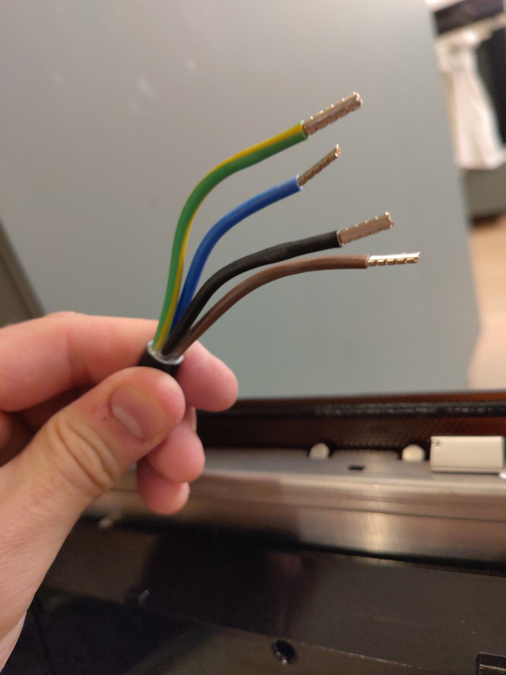

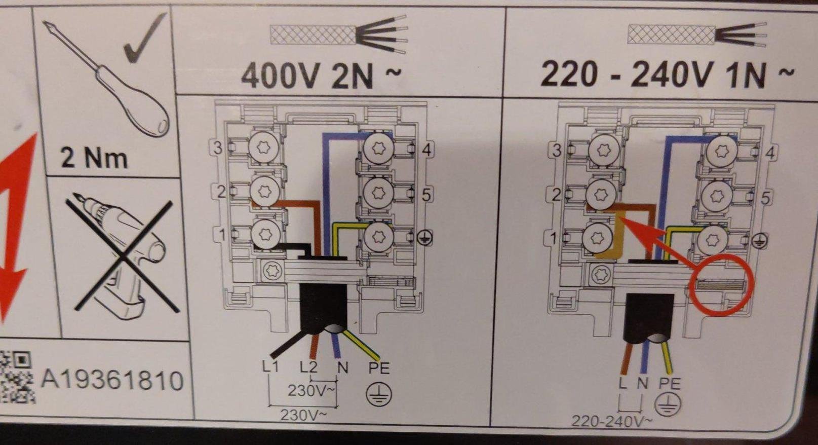

Overmann Skrevet 23. april Del Skrevet 23. april (endret) Heisann, Platetoppen vår ble nylig ødelagt. Den vi kjøpte for å erstatte den ble levert med en litt annen type ledning enn den gamle hadde og jeg strever litt med å forstå hvordan det er meningen at dette skal monteres. Den gamle ledningen slik den var montert. Beskrivelsen bakpå den nye platetoppen. Ledningene. Min tolking. Brun og svart sammen på Pol 1, jord alene på "jord" og blå alene på Pol 2. Er jeg inne på noe? Er dette galskap? Jeg heller mot å ringe elektriker, men kanskje det er en grei løsning å bruke den gamle ledningen og heller gjøre endringene på koblinga til platetoppen som anvist under 220-240V ? Endret 23. april av Overmann La til tekst. Lenke til kommentar https://www.diskusjon.no/topic/1952388-platetopp-med-4-ledninger-i-st%C3%B8psel-med-3-poler/

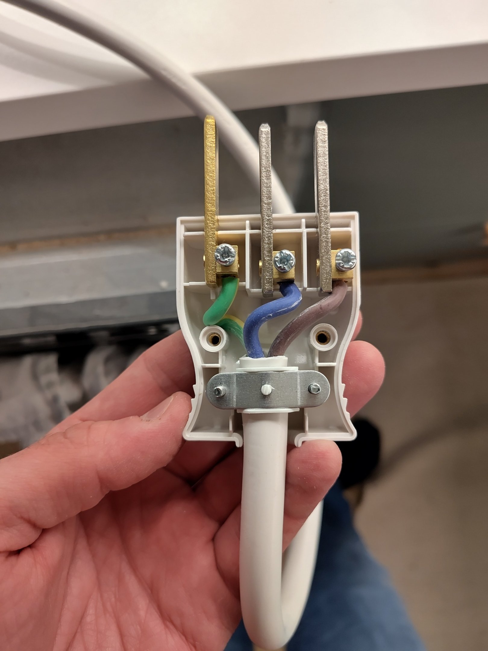

Overmann Skrevet 23. april Forfatter Del Skrevet 23. april (endret) Her har jeg satt på den gamle ledningen som anvist på bildet. Endret 23. april av Overmann La til tekst Lenke til kommentar https://www.diskusjon.no/topic/1952388-platetopp-med-4-ledninger-i-st%C3%B8psel-med-3-poler/#findComment-27328236
Powertrainer Skrevet 24. april Del Skrevet 24. april Overmann skrev (10 timer siden): Heisann, Platetoppen vår ble nylig ødelagt. Den vi kjøpte for å erstatte den ble levert med en litt annen type ledning enn den gamle hadde og jeg strever litt med å forstå hvordan det er meningen at dette skal monteres. Den gamle ledningen slik den var montert. Beskrivelsen bakpå den nye platetoppen. Ledningene. Min tolking. Brun og svart sammen på Pol 1, jord alene på "jord" og blå alene på Pol 2. Er jeg inne på noe? Er dette galskap? Jeg heller mot å ringe elektriker, men kanskje det er en grei løsning å bruke den gamle ledningen og heller gjøre endringene på koblinga til platetoppen som anvist under 220-240V ? Du har mest sannsynlig en topp som også kan brukes på et TN nett, da vil din tolkning være rett. Lenke til kommentar https://www.diskusjon.no/topic/1952388-platetopp-med-4-ledninger-i-st%C3%B8psel-med-3-poler/#findComment-27328370
AndersT2 Skrevet 24. april Del Skrevet 24. april Overmann skrev (10 timer siden): Heisann, Platetoppen vår ble nylig ødelagt. Den vi kjøpte for å erstatte den ble levert med en litt annen type ledning enn den gamle hadde og jeg strever litt med å forstå hvordan det er meningen at dette skal monteres. Den gamle ledningen slik den var montert. Beskrivelsen bakpå den nye platetoppen. Ledningene. Min tolking. Brun og svart sammen på Pol 1, jord alene på "jord" og blå alene på Pol 2. Er jeg inne på noe? Er dette galskap? Jeg heller mot å ringe elektriker, men kanskje det er en grei løsning å bruke den gamle ledningen og heller gjøre endringene på koblinga til platetoppen som anvist under 220-240V ? På platetopp siden koble slik som det vises på 400V tegningen, venstre, og som du er inne på, putt sort og brun i samme klemme i støpselet, så blir det riktig. NB, pass på å få sort og bruk oppå hverandre under skruen, og ikke ved siden av hverandre på høykant, da får du riktig press på lederne. Hilsen Elektriker (220-240V bildet viser en last, den lasken blir da gjort i støpselet når brun og sort er i samme klemme) 2 Lenke til kommentar https://www.diskusjon.no/topic/1952388-platetopp-med-4-ledninger-i-st%C3%B8psel-med-3-poler/#findComment-27328379
Zeph Skrevet 24. april Del Skrevet 24. april (endret) Det siste biletet ditt fungerer ikkje her. Har du bilete av koblingsskjema for den nye toppen? Du kan fint bruke den gamle kabelen. Kabel med fire ledningar er for å kunne brukast på både 400V-system og 230V. Brukast du den gamle kabelen og skjema er likt på den nye så skal du koble det på den måten som vist under 230V og bruke lask mellom 1 og 2 sidan det går ledningar til ulike delar av ovnen ut frå koblingspunkt 1 og 2. Om du brukar kabelen med fire ledningar kan du koble som vist på teikninga under 400V, men då må du koble brun og svart på same klemme i støpselet. Det bør gå, men er av og til litt knotete å få plass til med hylser på ledningane. Pass på at begge ledningane går godt press og prøv å dra litt i dei når du har skrudd til for å sjekke at dei heng godt fast. Endret 24. april av Zeph 1 Lenke til kommentar https://www.diskusjon.no/topic/1952388-platetopp-med-4-ledninger-i-st%C3%B8psel-med-3-poler/#findComment-27328395
