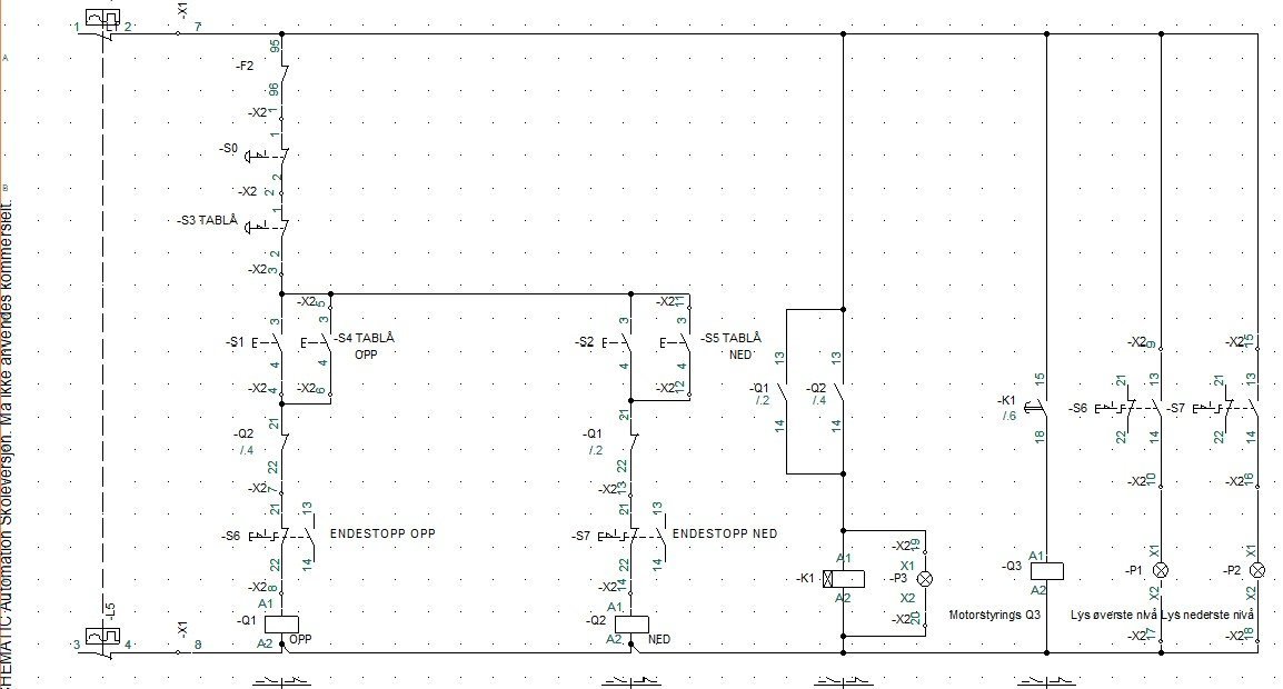

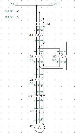

Båt opptrekk fagprøve, tablå med bevegelig kabel.
jeg har fått denne oppgaven på fagprøven, jeg har tegnet opp hovedstrømskjema og styrestrømskjema. jeg lurer på om at tegningen jeg har tegnet opp er riktig eller har noen feil. viss dere ser noen forbedringer, hadde det vært fint med svar så jeg kan tegne på nytt.
I installasjonen av en motor som kjører  en bogn for båt opptrekk opp og ned en skinnegang. motoren skal kjøre vognen opp og ned ogden skal styres av et tablå med bevegelig kabel, samt fra en fast posisjon/skap. det er ønskelig med et forvarsel før båtopptrekket settes i bevegelse. Det skal være et lys som indikerer øverste og nederste nivå.
