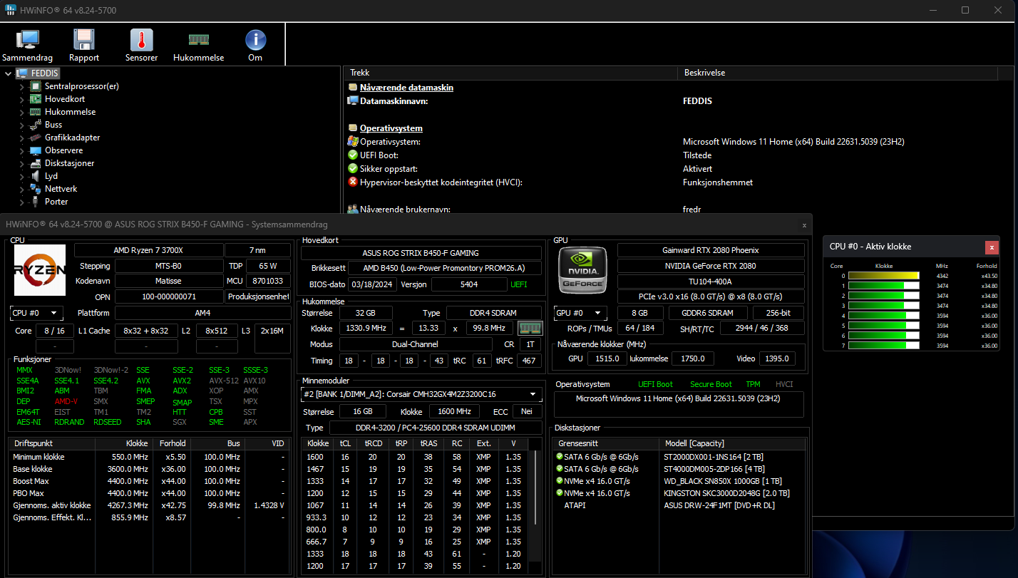

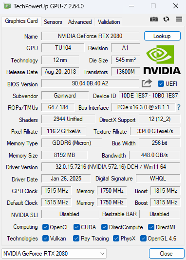

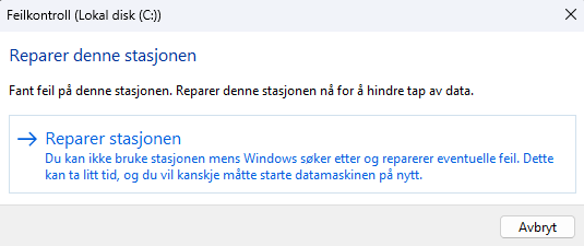

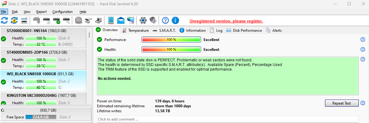

feddis Skrevet 3. april Del Skrevet 3. april (endret) PCen fungerer ikke altid slik den skal ved booting/ gjenstart fra hvilemodus: 1. 50/50 om den starter opp normalt fra hvilemodu. Noen ganger starter den fint og jeg kommer til Log in screen. Noen ganger så er der liv i tastatur og mus, men skjermene er svarte. Om jeg venter lenge nok (ca et par minutter) så tar den en selvstart og den starter slik den skal. 2. Den står "fast" ved oppstart noen ganger der ingen av skjermene er noe liv, menst tastatur og mus lyser og ser ut som de fungere slik de skal. Hører viftene starte og alt virker fint, men der er ingen liv i skjermene. Omstart av PCen noen ganger løser problemet og jeg kommer meg inn som normalt. 3. Noen ganger når jeg booter opp så er det bare liv i 1/3 skjermer. En omstart av PCen løser somregel dette, og alle 3 skjermene kommer på som normalt. Har prøvd litt forskjellige diagnoseverktøy for å se om jeg finner problemet: Memtest86 (sjekk av RAM) Ingen feil funnet i noen av chipsetta. GPU-Z (sjekk av GPU connections) Hard Disk Sentinel (sjekk av SSD) - Viser ingen feil på C disken (100% health) Når jeg prøver å bruke Windows innebygde sjekk av Disk får jeg bare opp at den fant feil og må repareres. PCen restarter og den starter scanning og reperasjon, men virker ikke som det gjør noe da neste gang jeg prøver å scanne får jeg opp bare samme valg. Kan det være C-disken (som er en ganske ny SSD) driver å feiler ved oppstart? Burde jeg kjøre Hard disk sentinel i bakgrunnen over lengre tid for å se om den snapper opp noe som kan være probleme? Er det noe jeg burde prøve/gjør for å finne problemet? Kan en formatering av C disken fikse problemet? Endret 3. april av feddis oppdatert info med bilde Lenke til kommentar
