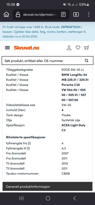

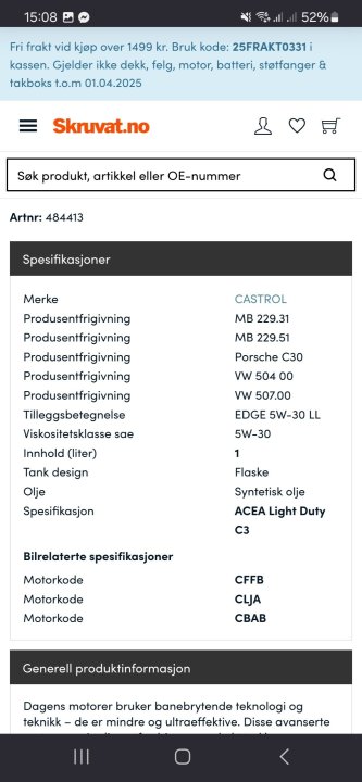

totto1989 Skrevet tirsdag kl 13:10 Forfatter Del Skrevet tirsdag kl 13:10 7 minutes ago, joka said: https://www.oilspecifications.org/volkswagen.php Takk for det. Det er litt forvirrende for en som ikke har peiling når jeg sjekker oljer på f.eks Skruvat hvor disse to er samme olje i to forskjellige størrelser 😅 Lenke til kommentar
