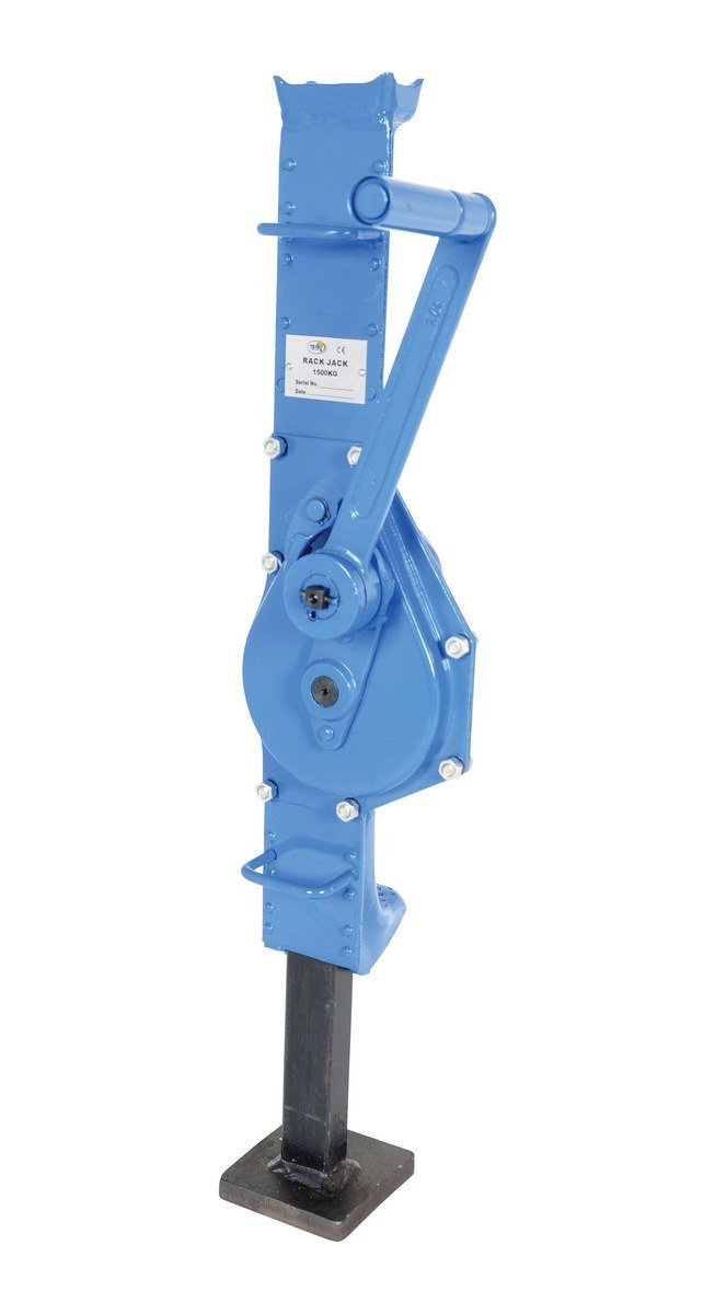

seiran Skrevet 30. mars Del Skrevet 30. mars Hei, fant dette i krypkjeller i et hus fra 1964, noen som kan si noe om hva det er og om det er noe som må erstattes når vi skal i gang med renovering? Lenke til kommentar
Trene Arnholdt Skrevet 30. mars Del Skrevet 30. mars Ser ut som en donkraft. Den er ment for å jekke opp noe og ikke ment å stå sånn og holde noe oppe. Bør vel finne en annen løsning, men ikke fjern den før ny permanent løsning er på plass. 2 Lenke til kommentar
kremt Skrevet 30. mars Del Skrevet 30. mars Trolig blitt litt heng i gulvet, så har de plassert en sånn midlertidig for å holde det oppe. 2 Lenke til kommentar

Simen1 Skrevet i går, 06:42 Del Skrevet i går, 06:42 Det ser ut som en gammeldags biljekk. Kanskje et midlertidig tiltak fordi noen opplevde at gulvet gynget eller noe sånt. Lenke til kommentar
backtoback Skrevet i går, 11:11 Del Skrevet i går, 11:11 (endret) Det er en mekanisk maskinjekk (eng. Mechanical Machinery Jack). De kan fortsatt kjøpes. @Trene Arnholdt, betyr donkraft og jekk det samme på norsk? Litt mer info: Spoiler Mekaniske jekker for maskiner SERIE: MMJ Mekaniske jekker for maskiner er velegnet for reparasjon av kjøretøy, løfting av lastebiler, vedlikehold av jernbaner, anlegg, gruvedrift og landbruk. Kompakt design med sammenleggbar spak gir enkel betjening og enkelt vedlikehold. En selvlåsende, tilbakeslagssikker betjeningsspak reduserer skader. Standardutstyret omfatter: sammenleggbart håndtak, to bærehåndtak og en stor bunnplate. Løfte- og senkehastigheten er kontrollerbar. Ingen tetninger som kan lekke. Drifter ikke ned selv etter en lengre periode. Kompakt design med sammenleggbar spak gir enkel betjening og enkelt vedlikehold Selvlåsende, tilbakeslagssikker betjeningsspak reduserer skader Løfte- og senkehastigheten kan reguleres for enkel betjening Drifter ikke ned selv etter en lengre periode Kilde: https://www.vestil.com/product.php?FID=360 Translated with DeepL.com (free version) Endret i går, 12:08 av backtoback donkraft = jekk? 1 Lenke til kommentar
kremt Skrevet i går, 11:13 Del Skrevet i går, 11:13 DIsse jekkene er svært solide. De kan støtte tunge laster i lang tid og er stødige og fine. Lenke til kommentar

Trene Arnholdt Skrevet i går, 14:30 Del Skrevet i går, 14:30 3 hours ago, backtoback said: Det er en mekanisk maskinjekk (eng. Mechanical Machinery Jack). De kan fortsatt kjøpes. @Trene Arnholdt, betyr donkraft og jekk det samme på norsk? Litt mer info: Reveal hidden contents Mekaniske jekker for maskiner SERIE: MMJ Mekaniske jekker for maskiner er velegnet for reparasjon av kjøretøy, løfting av lastebiler, vedlikehold av jernbaner, anlegg, gruvedrift og landbruk. Kompakt design med sammenleggbar spak gir enkel betjening og enkelt vedlikehold. En selvlåsende, tilbakeslagssikker betjeningsspak reduserer skader. Standardutstyret omfatter: sammenleggbart håndtak, to bærehåndtak og en stor bunnplate. Løfte- og senkehastigheten er kontrollerbar. Ingen tetninger som kan lekke. Drifter ikke ned selv etter en lengre periode. Kompakt design med sammenleggbar spak gir enkel betjening og enkelt vedlikehold Selvlåsende, tilbakeslagssikker betjeningsspak reduserer skader Løfte- og senkehastigheten kan reguleres for enkel betjening Drifter ikke ned selv etter en lengre periode Kilde: https://www.vestil.com/product.php?FID=360 Translated with DeepL.com (free version) Jeg har bare hørt ordet donkraft on denne typen jekk, men det kan godt være fordi det er mer fag terminologi og at jekk og dunkraft kan brukes om hverandre. Lenke til kommentar
Simen1 Skrevet i går, 15:08 Del Skrevet i går, 15:08 Med donkraft så tenker nå jeg på hydrauliske sylindere. Lenke til kommentar
trikola Skrevet i går, 15:11 Del Skrevet i går, 15:11 Trodde 'donkraft' var svensk for jekk Lenke til kommentar
backtoback Skrevet i går, 15:52 Del Skrevet i går, 15:52 trikola skrev (40 minutter siden): Trodde 'donkraft' var svensk for jekk Norsk: donkraft og jekk Svensk: domkraft og jack Lenke til kommentar
kremt Skrevet i går, 15:57 Del Skrevet i går, 15:57 Den korrekte betegnelsen er trolig Mekanisk jekk Den har ganske få bevegelige deler og er laget for å stå med last i lengre tid. Lenke til kommentar
