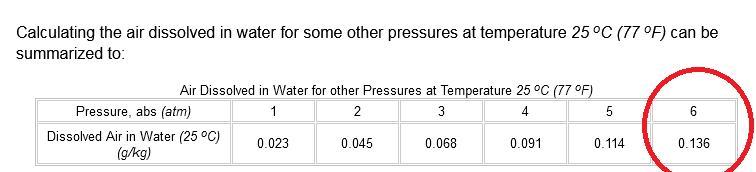

Svein M Skrevet onsdag kl 12:59 Del Skrevet onsdag kl 12:59 Om jeg forstår den tabellen rett så kan det være f.eks (0.1321-0.0258=0.1063) liter luft som forsvinner for hver 1 liter vann. Lenke til kommentar
Simen1 Skrevet onsdag kl 15:49 Del Skrevet onsdag kl 15:49 Bjørn Kristiansen skrev (2 timer siden): Festet en frysepose tømt for luft utvendig på blindpropp på toppen med strikk, den ble ikke blåst opp etter å ha vært der i flere uker. I artikkelen jeg lenket til øverst er det noen tabeller og grafer for oksygen og luft løst i vann. Når luft absorberes av vann utgjør oksygen i overkant av 1/3. Ved 4 grader celsius i normalt lufttrykk vil 1L vann ta opp 13mg oksygen + ca 26mg nitrogen = 39mg luft. Hvis gjennomsnittlig trykk er 4 ganger høyere vil 0,16g luft per liter vann bli absorbert. Vannet i trykktanken brukes av 2 husstander så friskt vann blir til stadighet tilført og trykksatt slik at det er en kontinuerlig absorbsjon av luft. Hvor fort lufta tas opp og hvor mye vann som brukes har jeg ikke tall på. Ved normalt lufttrykk veier 1 liter luft 1,3g (ved 4 bar: 5,2g) Jeg tenker det mest relevante tallet er dette: Dette gjelder riktignok ved 25°C, men ved 6 bar absolutt trykk. I følge en av grafene der øker løseligheten av luft ved lavere temperaturer. Sånn på øyemål ca 35% høyere løselighet ved 10°C og 6,9 bar enn ved 25°C og 6,9 bar. Det vil si ca 0,184 gram luft per kg vann. Oversatt til liter så løser 1 liter vann 0,14 liter luft ved 10°C og 6,9 bar. Senker vi trykket til 1 bar (atmosfærisk trykk) så ekspanderer lufta fra 0,14 liter til 0,97 liter. I min kommune sier vann og avløpsetaten at gjennomsnittsforbruket per innbygger i private boliger 180 liter per døgn. Hvis deres to husstander inneholder totalt 6 personer så kan vi estimere 1080 liter per døgn. Forutsatt at lufta absorberes totalt i vannet så vil deres vannforbruk kunne tappe 1043 liter ikke trykksatt luft ut av tanken hvert døgn. Dette estimatet er en øvre grense med ganske mange forutsetninger. PS. Karbonert vann er en relevant sammenligning. Setter du en ballong over korka på en brusboks og klarer å åpne boksen uten å sprekke ballongen så vil ballongen blåse seg større enn volumet på boksen, hvis den får nok tid. Desto lavere temperatur jo lengre tid vil det ta før karbondioksiden slipper ut. Har du sodastream kan du prøve å karbonere kaldt og varmt vann og deretter la de to romtemperere seg og til slutt måle volumet som slipper opp i ballongen. Den kalde skal i teorien kunne karboneres mer enn den varme. 1 Lenke til kommentar
